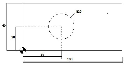

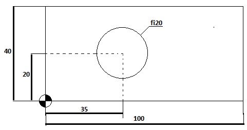

Witam czy mógłby mi ktoś napisać program na tą płytkę? Załóżmy że płytka jest z aluminium grubości 3mm początkowo robię otwór fi14 wiertłem następnie chce rozfrezować otwór frezem np. Fi10 na średnicę fi 20. Może to być metodą że frez wjedzie w materiał np 2mm w OX następnie wykona obrót o 360 stopni co da mi otwór fi 16 po czym znowu dwa mm itd. Proszę o wytłumaczenie mi jak się rozfrezowuje otwory za pomocą g kodów gdzie ustawić narzędzie co oznacza każda litera w g-kodzie pisząc program z komentarzami typu:
O0001 (program O0001)
G54 (Baza G54)
G00 X0 Y0 (Przejazd ruchem szybkim na punkt X0 Y0)
itd. Żebym rozumiał co jest co w danym g kodzie. Proszę o program na Fanuc-a bądź Haasa :)

Post napisał: WZÓR » 12 kwie 2015, 11:36
pierwsza metoda;
baza G54 dolny lewy róg detalu
Kod: Zaznacz cały
O1
G17
G40
G80
G90
G54
T2 M6   (Tool # 2 : 14. Drill )
G43 H2
M8
S1200 M3
G0 X35. Y20.
Z25.
G82 X35. Y20. Z-9.206 R2.5 P0 F60.00
G80
T3 M6   (Tool # 3 : 10. Endmill )
G43 H3
M8
S2100 M3
G0 X39.5 Y20.
Z25.
G0 Z2.5
G1 Z-4. F800.00
G41 G1 X45. D3
G3 I-10. J0
G1 G40 X39.5
G0 Z25.
M9
G28 G91 Z0
G28 Y0
G0 G49
G90
M30
druga metoda - program z makro ;
baza G54 w środku wykonywanego otworu.
..... , w tej metodzie nie użyłem wiertła , frez wchodzi po helisie.

Kolego WZÓR wszystko pięknie ładnie tylko nadal nie rozumiem jak robić pełne okręgi frezem w funkcji g02;g03 w tym zapisie : G41 G1 X45. D3
G3 I-10. J0 rozumiem że jadę w x na 45 co po 360 stopniach daje mi na gotowo fi 20 ale co znaczy I? J? jak zrobić obrót 0 360 stopni np będąc w punkcie x25 y20 a jak np. w y30 x35
po prostu chciałbym rozumieć jak z danego punktu zadać jej obrót o360 stopni bardzo proszę o łopatologiczną odpowiedź bo dopiero się uczę a instrukcje mało mi mówią jakieś xp itd nie rozumiem tego:(

Post napisał: WZÓR » 12 kwie 2015, 15:08
morton20 pisze:Kolego WZÓR wszystko pięknie ładnie tylko nadal nie rozumiem jak robić pełne okręgi frezem w funkcji g02;g03 w tym zapisie : G41 G1 X45. D3
G3 I-10. J0 ...
OBRAZKOWO;
1- najazd na pozycję G0 X39.5 Y20.
2- najazd z kompensacją na pozycję G41 G1 X45. D3
następnie występuje ruch freza po okręgu G3 I-10. J0 *
* - środek okręgu fi 20. na pomocniczym układzie współrzędnych znajduje się w osi I-10. , a w osi J0 i stąd te wartości.
http://zapodaj.net/5c88c7019de8f.jpg.html
Mariusz.
