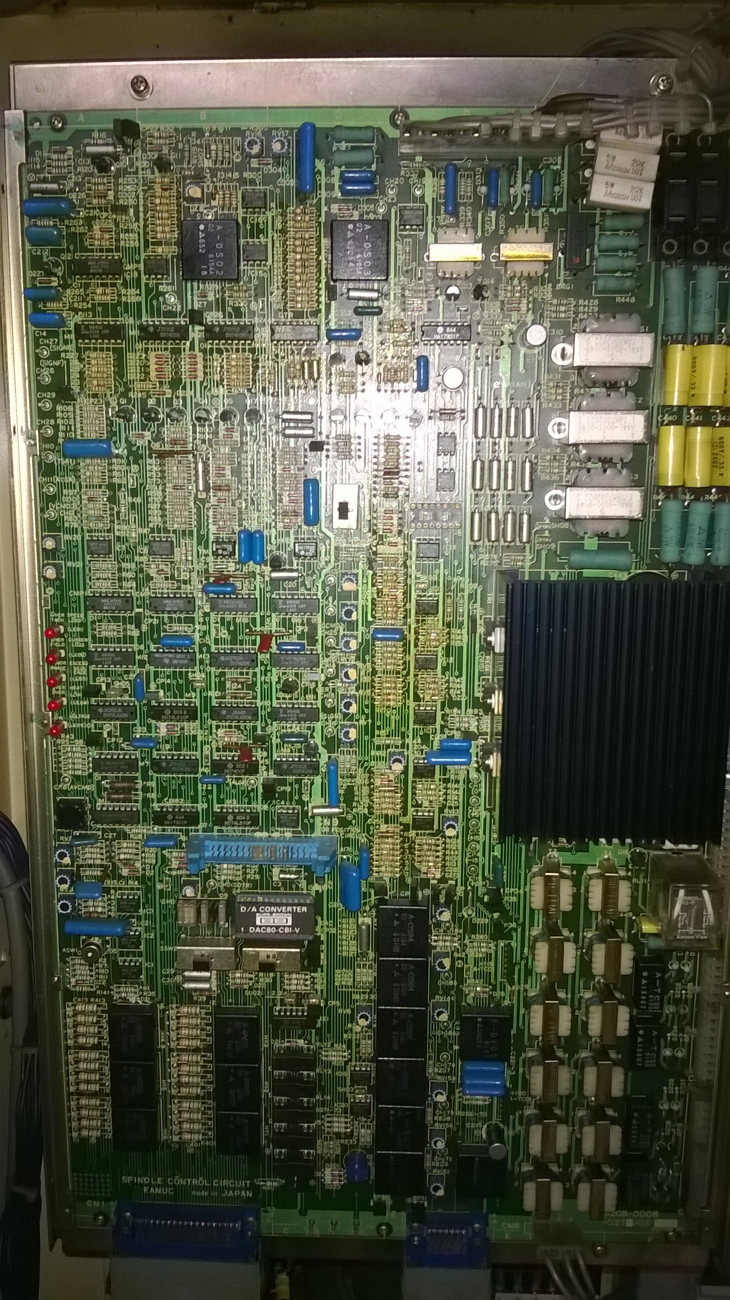

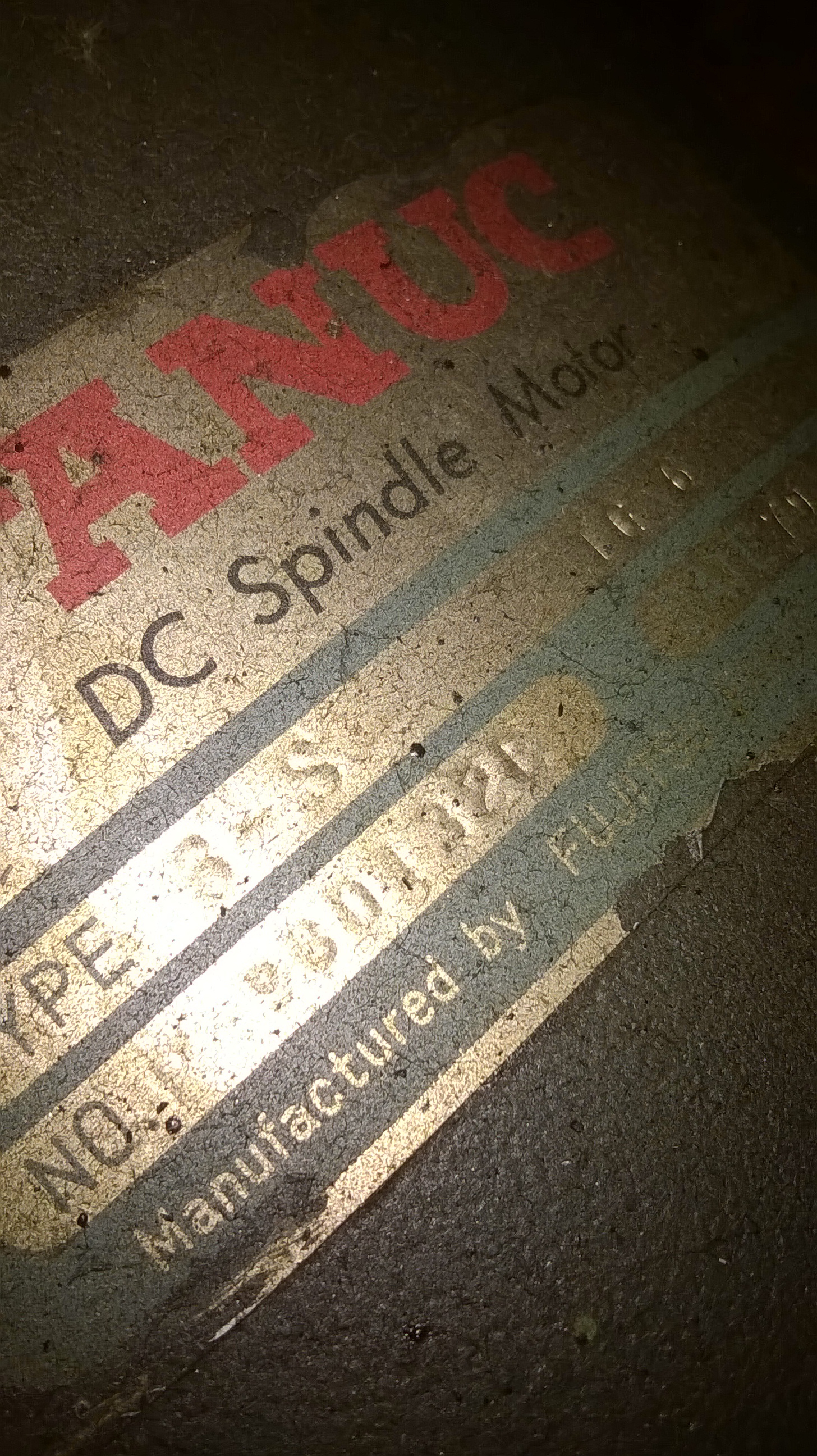

Moja tokarka MoriSeiki ze sterowaniem Fanuc 5M z 79r zaczyna się na mnie coraz częściej obrażać :cry: . Problem jest jedynie z napędem głównym , sterowanie osiami i rewolwerem jest ok. Zaczynam powoli dojrzewać do modernizacji maszyny , myślę czy da się zmienić sterowanie (wraz z silnikiem ) na coś nowszego ale pasującego do reszty . Czyli co koledzy by polecali jako napęd główny ( sterowanie i silnik). Jak z sygnałami sterującymi :?:

w firmie 3 tokarki przerobiliśmy
jeżeli sterowanie osiami działa na originale - to zostaw serwa i sterowniki
silnik od wrzeciona wywaliłem - wstawiłem 3x380V 11KW + falownik (Przykładowo)
http://allegro.pl/silnik-z-obcym-chlodz ... 32303.html
http://allegro.pl/falownik-lg-ls-11-kw- ... 86013.html
do sterowania tym to w zależności czy masz +-10V lub step/dir
http://www.cs-lab.eu/sklep-dzial-4,-,-S ... CSMIO.html
do tego kompa PC z Prockiem i3
mach3 - http://www.machsupport.com/software/downloads-updates/
no i sporo zabawy z adaptacją, nauka Mach3
I maszynka śmiga jak nówka

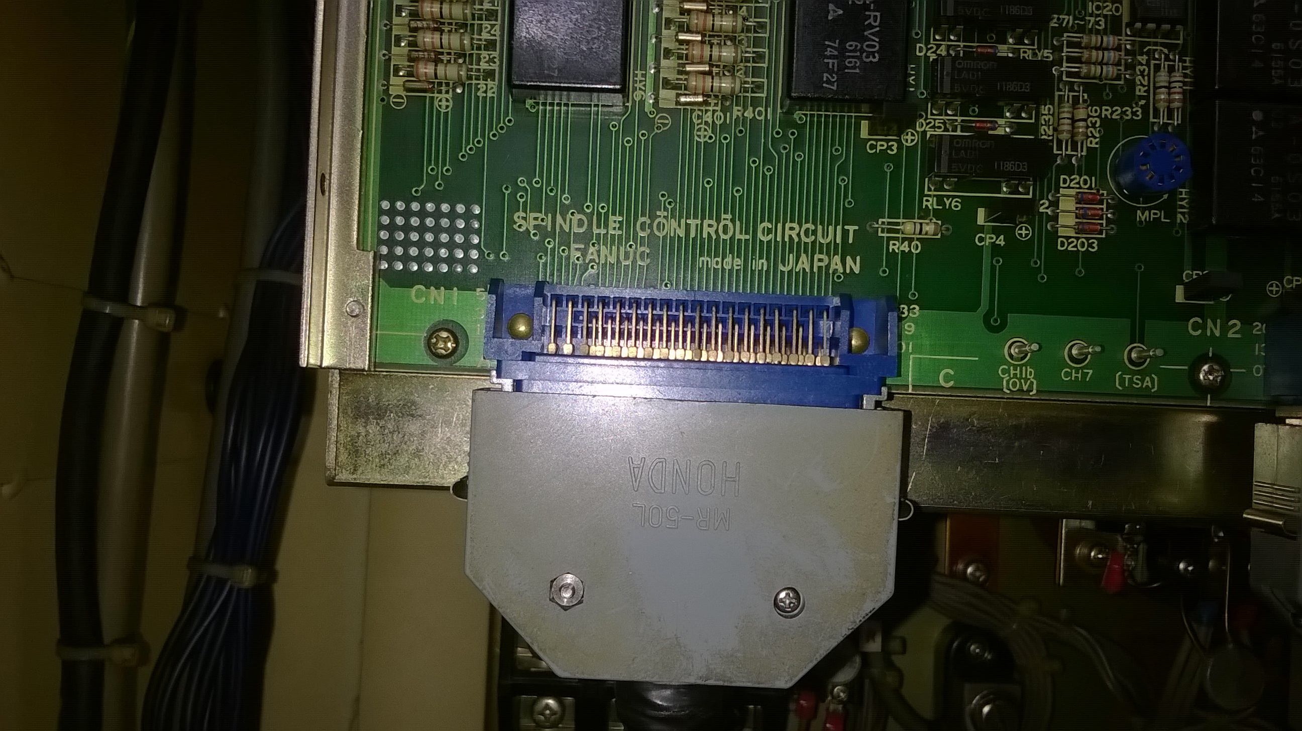

Tez myślałem o falowniku + silnik 3fazowy . Tylko jak to pożenić z oryginalnym sterowaniem :shock: bo tak bym chciał . Do płyty sterowania wchodzą 3 wtyczki , mala 3 pin to zasilanie a 2 większe to sterowanie. Ale w tych 2 wtyczkach jest zyliard przewodów :shock: . Myślę czy to jest wogule wykonalne , pozostawienie sterowania (Fanuc 5t) , serw osi i ich sterowania i sterowanie+silnik napędu rewolweru a wymiana tylko kpl napędu głównego.

Samo sterowanie w kibel i to co wcześniej pisałem stosujesz
no ale może i jest możliwe
Poszukaj schematy swojego sterownika - i wszystkiego się dowiesz co jest możliwe
Lub firmy co naprawia sterowniki - i po kłopocie
Kiedyś jakaś firma w Wrocławiu naprawiła mi sterownik od wrzeciona frezarki - działa do dziś
ale może silnik szwankuje - musisz to sprawdzić
