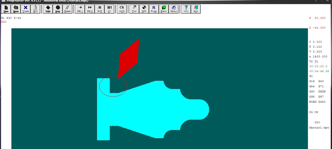

Witam mam problem z zjazdem po rampie i łukiem na obrazku zaznaczone na czerwono .
Do tej pory napisałem tyle co wpisałem. Proszę o pomoc w napisaniu , abym mógł ruszyć z miejsca .

Jeśli baza (G54) w Twoim programie jest tu;
http://zapodaj.net/ca99bafe34232.jpg.html
, to dalsza część konturu będzie przebiegała tak;
http://zapodaj.net/2d9414f43ff01.jpg.html
p.s.
Znasz cykle obróbkowe?
Mariusz.
Kod: Zaznacz cały
G01 X28. Z-26. F0.15
X16. Z-44.
Z-48.
G02 X28.Z-54.R6.
G01 X30. Z-55.
....p.s.
Mariusz.

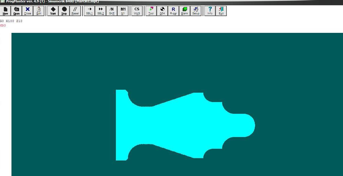

Witam dziękuje za odzew. Tak znam cykle.
Zrobiłem zjazd po rampie ale nadal mam problem z łukiem.
Proszę o wskazówki.
Program pisze w Progmaster Sinumerik 840D

;TOCZENIE RAMPY
T2D1
;1
G0 X30 Z0
G1 X28 Z-26
G1 X26 Z-44
G1 X26 Z-48
;2
G0 X30 Z0
G1 X28 Z-26
G1 X24 Z-44
G1 X24 Z-48
;3
G0 X30 Z0
G1 X28 Z-26
G1 X22 Z-44
G1 X22 Z-48
;4
G0 X30 Z0
G1 X28 Z-26
G1 X20 Z-44
G1 X20 Z-48
;5
G0 X30 Z0
G1 X28 Z-26
G1 X18 Z-44
G1 X18 Z-48
;6
G0 X30 Z0
G1 X28 Z-26
G1 X16 Z-44
G1 X16 Z-48
M30
