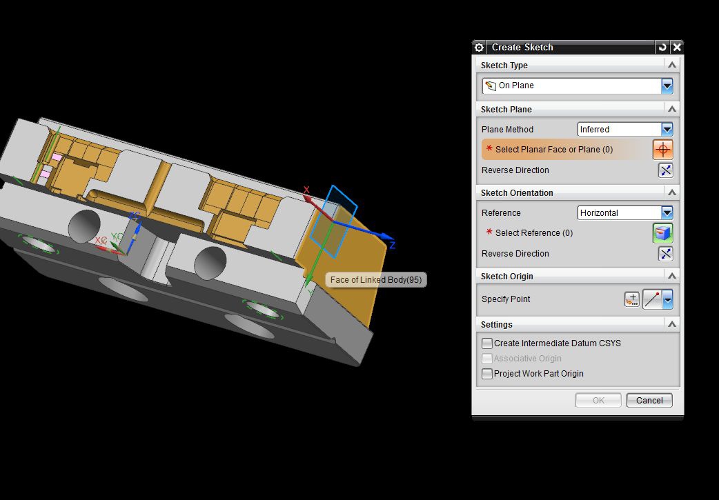

Mam pewien problem. Otóż najpierw tworzę szkic na płaszczyźnie XY. Następnie chcę utworzyć kolejny szkic na płaszczyźnie XZ. Jednakże jedyna jaką mogę wybrać w programie to wciąż XY. Jak przejść do innej płaszczyzny?

Post napisał: zibi » 30 mar 2015, 10:02
Każdą płaską powierzchnię możesz wskazać:

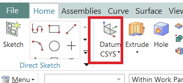

marcin0110a
Posty: 50
Rejestracja: 04 sty 2012, 09:45
Lokalizacja: Wrocław
Post napisał: marcin0110a » 30 mar 2015, 13:15
Najpierw stwórz komplet osi i płaszczyzn. Wtedy będzie można wskazać.
