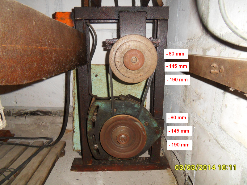

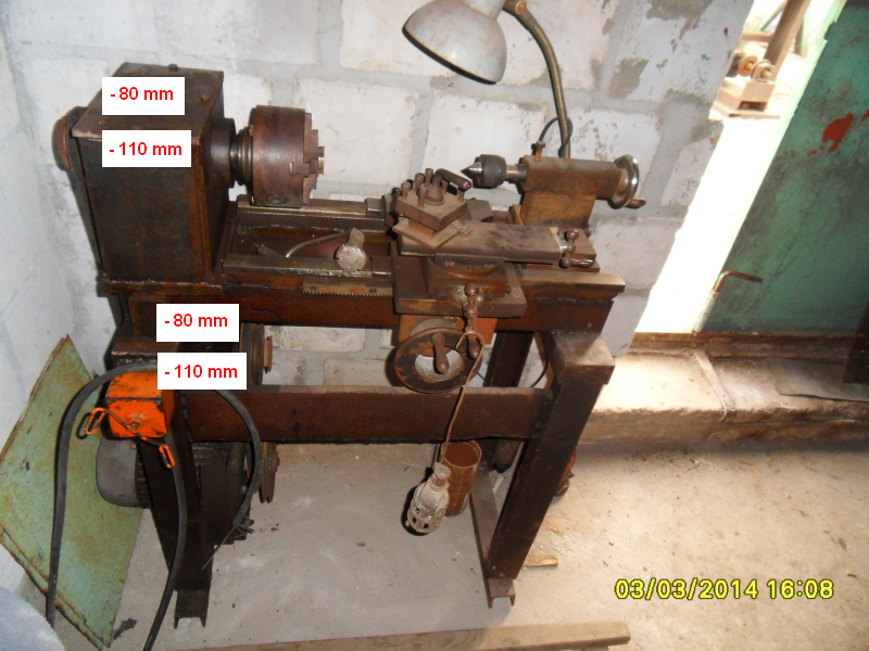

Przeglądam ostatnio swoją starą "bazę" maszynową składającą się głównie z samoróbek zrobionych przez mojego ojca w latach 90-tych. Wśród wielu maszyn jest też mała tokarka, która jak na te lata prezentuje całkiem niezły poziom technologiczny jak na samoróbkę.Obecnie zapadła decyzja że tokarka zostanie ulepszona i przerobiona na potrzeby stolarni. Zanim się to stanie i faktycznie tokarka w obecnym kształcie przestanie istnieć, postanowiłem wstawić parę fotek - zdjęcia są z roku 2014 gdyż zaczął się już obecnie demontaż tokarki.
Trochę informacji o tokarce i danych technicznych:
- maksymalna długość toczenia to 310 mm
- maksymalna średnica toczenia to 320 mm
- uchwyt 160 mm
- silnik o mocy 2 kW
- maksymalna prędkość obrotowa nie została nigdy zmierzona
- tokarka nigdy nie została do końca ukończona, nie została pomalowana i nie otrzymała docelowego stołu/podstawy/ Ten na którym ją posadowiono był czystą improwizacją który na dodatek miał pewne problemy ze "sztywnością"

Witam Solidna konstrukcja , jak się sprawuje Podaj prędkość obrotową silnika średnice kół pasowych spróbuje obliczyć

Sprawowała się znakomicie , jak na samoróbkę miała całkiem dobrą dokładność. Przez kilka lat pomagała robić inne maszyny, miała swój współudział w innych projektach ojca/frezarka do drewna, grubościówka, wyrówniarka/
Ale to już czas przeszły, obecnie jest już częściowo zdemontowana - zdjęty jest już silnik, suport, konik i rozgrzebany wrzeciennik. Tak jak pisałem idzie do przeróbki na potrzeby mini stolarni, powiedzmy że będzie promieniarką...
Średnica kół pasowych/zewnętrzna/ to:
- górna para 80 mm i 110 mm
- dolna para 80 mm, 145 mm, 190 mm
Prędkość obrotowa silnika to 1440 obrotów/min.
Aha, okazało się że silnik miał 4 KW a nie jak podałem wcześniej 2 KW.

Przepraszam że nie podam konkretnych szczegółów ale ta "promieniarka" to będzie dość specjalistyczna maszynka...
Z oryginalnej tokareczki zostanie niewiele elementów /na dzień dzisiejszy napęd czyli silnik z całym przeniesieniem, wrzeciennik/. Przeznaczona będzie to toczenia krótkich i cienkich wałków/do 1m długości i około centymetra grubości/z wykorzystaniem systemu podwójnych frezów. Ponadto będzie służyła do ich dalszej obróbki - profilowania w oparciu o konkretne "wzory" przy użyciu "systemu ciernego"... Wiem że to niewiele informacji ale więcej nie da rady...
