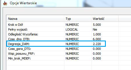

Witam :)
Może ktoś z użytkowników używa opcji "DAM" - (degresja) , albo miał z nią podobny problem ?
Pomimo włączenia w SCamie opcji "DEGRESJA" ( wartość degresji wg instrukcji to : >0 - degresja jako wartość bezwzględna ; <0 - współczynnik degresji; =0 - brak degresji ) w technologi G83 (wiercenie otworów głębokich) w G- kodzie nic się nie zmienia :/ pomimo wyboru opcji : UŻYJ CYKLU , albo BEZ UŻYCIA CYKLU
...teraz pytanie - CZEMU??? czy np cykl 83 z (z użyciem cyklu ) nie obsługuje podanej instrukcji ?? czy też np w cyklu 83 ( bez opcji użycia cyklu) SCam nie jest w stanie wygenerować takiego G-Kodu ??
(widok z ekranu dla lepszego zrozumienia tutaj :
https://drive.google.com/file/d/0Bw4eO3 ... sp=sharing )

szklanka21 pisze:czy też np w cyklu 83 ( bez opcji użycia cyklu) SCam nie jest w stanie wygenerować takiego G-Kodu ??
Po wprowadzeniu wartości Krok w Dół SC powinien wygenerować prawidłowy kod dla wiercenia przerywanego po odznaczeniu opcji "użyj cyklu".
szklanka21 pisze:...teraz pytanie - CZEMU??? czy np cykl 83 z (z użyciem cyklu ) nie obsługuje podanej instrukcji ??
Mógłbyś wrzucić kawałek kodu żeby pokazać co tak właściwie jest generowane wtedy naprawdę o wiele łatwiej będzie Ci pomóc.
Teraz aby zaoszczędzić nam czasu wrzuć to co masz w ;Drill cycles (plik *.prp) oraz to co masz w @drill (plik *.gpp).

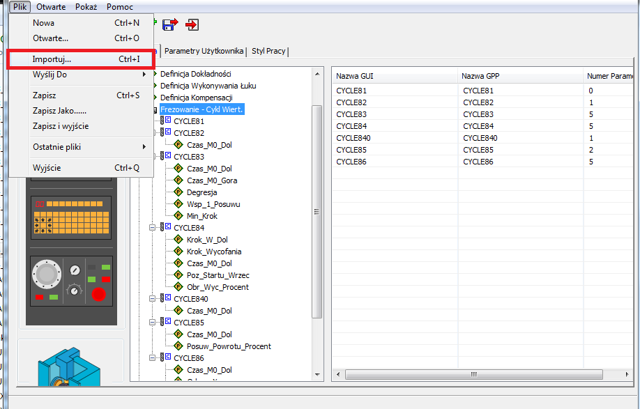

Nie mały bałagan w tym postprocesorze :) przetestuj proszę to rozwiązanie ale proszę o zachowanie ostrożności bo podchodziłem do tego kilka dni i mogłem gdzieś popełnić błąd.
Jeśli zależy Ci na CYCLE88 to dodam.
Gdyby coś się działało nie tak poza cyklami to daj znać

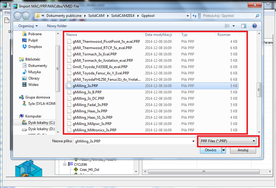

Małe info dla użytkowników SolidCam'a w wersji 2014 otóż sama zmiana pliku *.prp może nie przynieść efektu ponieważ wszystkie dotychczasowe informacje z tego pliku są zapisane w konfiguracji maszyny (plik*.vmid) dlatego po zmianie należy zaimportować plik *.prp.
