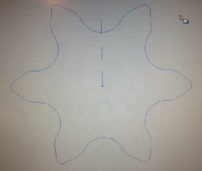

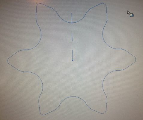

Mam problem z przerysowaniem koła, które chcę później wyfrezować.
Poszukiwałem jakiegoś sprytnego generatora i nic szczególnego nie wymyśliłem.
W programie graficznym próbowałem wymodzić coś znając średnicę rolki łańcucha (4.59 mm) ilość zębów ( 6 ) oraz średnicę wewnętrzną ( 11.1 mm ) oraz zewnętrzną (pomiędzy szpicami 19.1 mm).
Jest jakiś sensowny sposób na to?
Jakiś plugin do Inkscape? SketchUp? Solid Works?

Chodzi o rodzaj 219.
Kol. WZÓR - odrobiłem zadanie domowe, ale to jest generator do kół zębatych pracujących z kołami zębatymi, a nie z łańcuchem.
[ Dodano: 2015-02-27, 01:56 ]
Doczytałem. Wersja desktopowa ma generator dla łańcuchów rolkowych.
http://woodgears.ca/gear/
Jutro zobaczymy, czy robi robotę.
