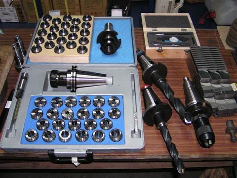

Przy budowie frezarek używa się różnego rodzaju uchwytów do mocowania frezów (oprawek). Chce zastosować taki, który umożliwia mocowanie frezów za pomocą tulei redukcyjnych ER 32 które są ogólnie dostępne na rynku.
W związku z tym mam pytanie czy opisany powyżej zestaw (tuleja + jakas oprawa) jest powszechnie stosowany i czy do takich oprawek można stosować uchwyt np. ISO-50. Nie chciałbym wpakować się w jakieś oprawki, do których potem będzie ciężko dokupi cokolwiek.
Proszę o poradę
PS.
czy jest gdzies jkis katalog lub strona gdzie są rozrysowane i opisane rodzaje uchwytów?

Tu znajdziesz wszystkie stosowane rozwiązania na pewno coś dobierzesz :wink:
http://www.fatpol.pl/index2.htm
http://www.bison-bial.pl/katalog/katalog31.htm
Ja posiadam komplet oprawa + tulejki
ISO-50 na tulejki ER 40 zakres średnic od 2 do 26 mm
