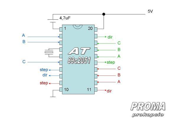

Post napisał: prokopcio » 11 mar 2005, 08:22
Na prośbę kolegi zaprojektowałem prościutki konwerter kodów BCD do sterowania 3 silnikami krokowymi na sygnały step/dir. Oparty tylko i wyłącznie na AT89c2051 (3 osie). W emulatorze wszystko już działa jak należy tylko muszę ustawić jeszcze czasy i nie wiem jakie są dopuszczalne (standardowe).
Chodzi mi o minimalny czas trwania impulsu STEP i minimalny czas "wyprzedzenia" sygnału DIR przed impuls STEP.
Proszę o POMOC.
[ Dodano: 2005-03-11, 09:17 ]
Jeszcze schemacik dorzucę

Post napisał: ottop » 12 mar 2005, 10:55
Ciężko określić coś takiego jak standardowe czasy trwania impulsu i wyprzedzenia. Zależą one przede wszystkim od samego sterownika. Zazwyczaj wynoszą one od kilku do kilkunastu us. U mnie sterownik posiada na wejściu transoptoy (LTV847) i wszystko działa poprawnie przy 14us dla impulsu step i 10us dla wyprzedzenia sygnału dir. Gdy układ był podłączony bezpośrednio starczało 2-3us dla step i 1us dla wyprzedzenia.
