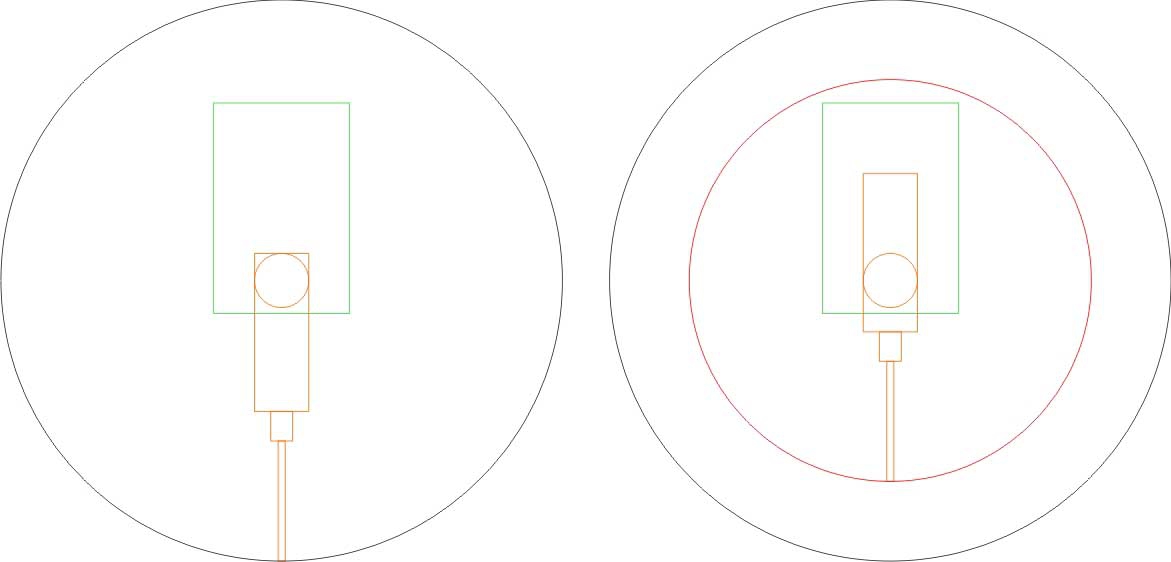

Jestem na etapie przymierzania się do budowy (prawdopodobnie zamiast zakupu gotowej...) frezarki 5cio osiowej. Dwie maszyny 3osiowe już za mną, działają zadowalająco na moje potrzeby, ale czas na coś konkretniejszego co odejmie mi troszkę pracy czyli 5 osi.
Chciałbym zapytać (projektując maszynę jakby od głowicy) o zasadę związaną z konstrukcją głowicy 2 osiowej właśnie. Poniżej rysunek poglądowy o co chodzi.
Po lewej stronie oś mocowania części obracającej wrzecionem z zamontowanym frezem jest usytuowana wyżej co powoduje, że przy skręcie w tej osi maszyna musi dalej przejechać np w osi X i Y, ale kiedy usytuuję tą oś bliżej mocowania freza już te odległości są mniejsze co widać na rysunku po prawej i zaznaczone jest na czerwono.
Teraz mam bardzo ważne pytanie odnośnie tego: czy mam niejako podać programowi CAM długość freza od osi skrętu? Bo na to wygląda, ponieważ wtedy maszyna wiedziałaby ile odjechać na osiach X Y i Z.
Jeżeli ktoś ma jakąś teorię lub większą wiedzę lub zna jakąś podstawową zasadę budowy/konstrukcji takiej głowicy to prosiłbym o pomoc. Będę tutaj prowadził taki temat związany z budową mojej maszynki. Będzie to maszyna do styropianów, styrodurów.

no chyba oczywiste ze cam musi znać odległośc od czoła frezu do osi obrotu

A no właśnie i o to mi chodziło, czyli moje rozumowanie jest prawidłowe póki co. Musiałem się po prostu lekko zastanowić "jak to działa".

wg nomenklatury iso dla osi obrotowej c podwieszonej pod z wrzeciono przechylne moze być na zero wzgledem osi x lub y więc moze byc a lub b, ja na przykłąd w swojej zabawce ustawiłem głowicę dla osi C i B.
jesli chodzi o rozwiązania techniczne - jesli to ma byc do pianek itp, to potrzebujesz na koncu freza o długosci dajmy na to 100mm, oddalonego od centrum obrotu osi B np 250mm - jakies 50 - 60 Nm, mozna to rozwiązać na wiele sposobów, przede wszystkim wrzecionko ułozyskowane i najlepiej centralnie w osi C - bo nie bedziesz musiał dodatkowych definicji glowicy wprowdzać w camie - odsuniecie i przesuniecie wzgledem x i y.
mając ładnie kołysające sie wrzecionko trzeba go jakos napędzić bezluzowo, a przy tym napęd gdzies schować zeby nie przeszkadzał przy obrobce.
oczywiscie mowa tu o dyndającym elektrowrzecionie, a nie o agregacie kątowym - najlepzszym rozwiązaniem wydaje sie przeniesienie napędu pasem bezluzowym na przekłądnię obiegową na górze schowaną w korpusie do wewnątrz, przy czym łozyskowanie glowicy z otworem przelotowym (oś C) a tam zamocowany łącznik obrotowy, chociazby rtęciowy, a silnik napedzający os C gdzies obok, chodzi o to że wygodnie jest mieć os C 360 stopni ciaglych, żeby sie nie szarpać z przewodami.
stąd własnie ktoś wymyslił agregat katowy sterowany z góry, przy czym sam agregat traktowany jako narzędzie wymienne, ale jak mniemam zalezy Ci na prostym rozwiązaniu.
najwazniejsza rzecz w glowicy czy to odwrócone L czy odwrócone U to łozyskowanie górne musi byc na tyle masywne, aby głowica nie wpadała w wibracje i nie odksztalcala się przy dużym promieniu natarcia (długi frez). tak w skrócie.
