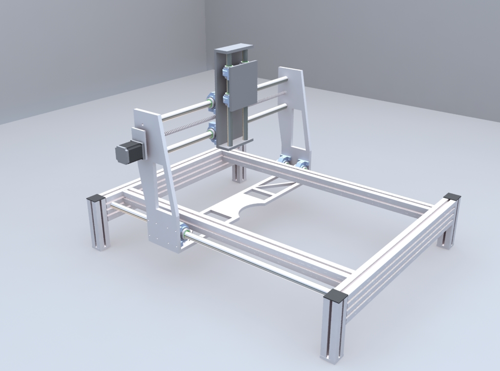

Tak sobie rysowałem i narazie wyrysowałem tyle , Wstepny obraz mojego nowego projektu ,...maszyna bedzie na wałkach os x,y fi 25 ,oś z fi 20 łozyska w zabudowie takie jak widac na obrazku.Rozmiary 1000x 800x 350mm ,rozmiary robocze narazie do tego dochodzę i przemyślam...Ramiona z blachy stalowej gr.12mm [ tutaj mysle czy nie za cienkie no ale 15-ka to juz bedzie chyba troche za ciężkie pomimo wycięć z otworami.

Rysunek wygląda OK,tylko moim zdaniem prowadnice (waki) powinny być na podporach aluminiowych a ramiona zrobione z blachy 3mm zespawanych ze sobą paskiem blachy o szerokości 4cm.

Wałki nie będą na podporach bo łozyska są w zabudowie zamknietej,i takie już mam a blacha 3 mm to troche za cienka jak na takie grube wałki,[ troche one ważą]......pasek z tyłu zcalający ramiona jest przewidywany w projekcie

jak rozwiazesz sprawe napedu osi x i z ?

Proponuje zrobić prowadnice w jednej obudowie tzn u ciebie prowadnice np osi X po jednej stronie zrobione są z dwóch elementów i jeśli zostaną zamocowane niezbyt dokładnie to bedą się klinować i stawiać większy opór. A gdybyś zastosował jedną obudowę dla tulejek po których będą się poruszać (np tulejki z wkładem teflonowym lub inne) Ja tak zrobiłem i jest ok nie radzę mocować tulejek osobno proponuje je zrobić w jednej osi. Wszelkie niedokładności będą wyeliminowane

Domlas1 ...to nie są tulejki tylko łożyska w zabudowie metalowej....na każdej z osi są po 4 sztuki ,akurat tam nie widac ,tak pozatym co by nie dał czy tulejki czy łozyska to jak krzywo sie poskręca to skosownie napewno bedzie .
