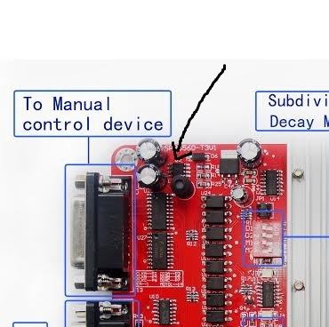

z chińczyka poszedł dym,na płytce oznaczony jako u5,wersja tb6560 v2.6 czerwony 3 osiowy. Znajduje się w lewym rogu dolnym patrząc od strony lpt, 8 nóżek centralnie pod modelem i wersją ,jedyne co mogę odczytać to 328 i tak jakby przed tym było K ale to tylko moje przypuszczenia

To jest przetwornica, prawdopodobnie MC34063. Sprawdź połączenia na płytce i aplikację tej kostki. Wymiana samego U5 może nie przynieść rezultatów. Musisz sprawdzić dławik, diodę wyjściową, kondensatory i całą szynę zasilania z tego układu na obecność ewentualnych zwarć.

Post napisał: tonieon » 03 lut 2015, 15:54
zaznaczona część
[ Dodano: 2015-02-03, 15:57 ]
Leoo, czy to MC34063 czy coś innego ?

Post napisał: Leoo » 04 lut 2015, 10:09
Nie dysponuję taką płytką, żeby sprawdzić to na 100% ale na podstawie zdjęć z sieci mogę dać 95% prawdopodobieństwa trafienia na MC34063.
Odczytaj proszę napis na R18 i wszystko będzie wiadomo.

Proszę bardzo r330 :mrgreen:

W tłumaczeniu na nasze to jest 0,33 Ohm - czyli dokładnie tyle co w podstawowej aplikacji MC34063. Scalak możesz zamawiać ale, jak wspomniałem wcześniej, trzeba sprawdzić pozostałe elementy.
