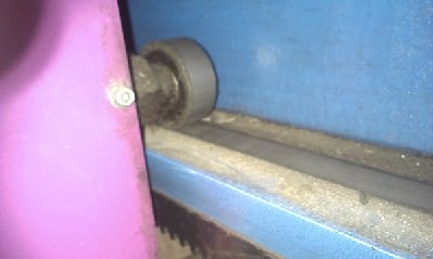

Koledzy, czy montaż szyn profilowanych przy ploterze do plazmy ma sens ?
Czy sensu nie ma i lepiej zastosować jakieś budżetowe rozwiązanie prowadnic np prowadnice wałkową z podporą lub inną z rolką ...
Baz ram plotera się nie planuje (mam na myśli pole 3 m x 2 m), wibruje itp, prowadnice kręci się do konstrukcji która w przybliżeniu winna być "prosta".
Stąd moje pytanie czy warto stosować tak precyzyjne prowadniki liniowe.

Szkoda wózków bo się brudzą ale jest sen taki system rolkowy nie zapewni takiej dokładności i płynności ruchu jak wózki.

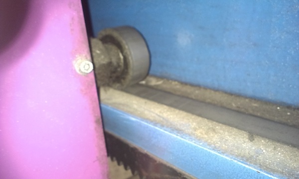

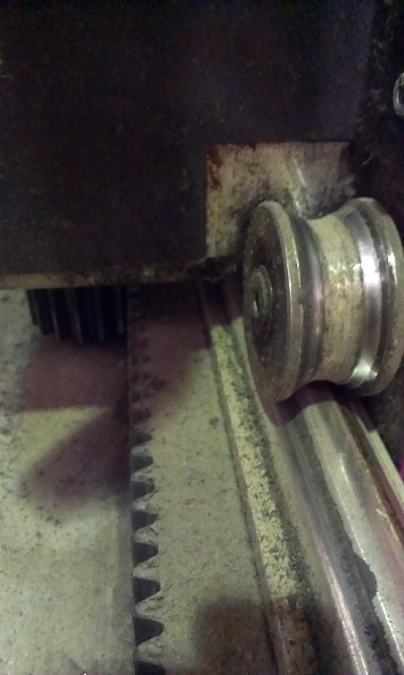

Z tego co widzę to przemysłówki (duże) latają na prowadnicach rolkowych, wpakować prowadnice profilowane z precyzyjnymi wózkami do maszynki gdzie jest duże zapylenie i gdzie wymiar plus minus 0,5 mm na wypałce jest do przyjęcia nieco mnie zniechęca.
Płynność ok, pod warunkiem że o wózki będziemy dbać.

jakieś 3.8x2.5 metra (robocza), napędy stare duże krokowce (tak mi się wydaje) jutro dokładnie sprawdzę bo dokładnie nie pamiętam. Serwisować nie trzeba to i się szczegółów nie pamięta
Osobiście kilkukrotnie wymieniałem prowadnice liniowe w w-jet Flow, niewielkie uszkodzenie osłony a prowadnica w chwilę pada, woda i garnet robi swoje, Zetki ostatnio już nawet na siłe nie szło ruszyć, w plaźmie warto pewnie prowadnice i wózki w pakietach kupować.
Starszy Flow nie ma tego problemu bo i wózków nie ma.
