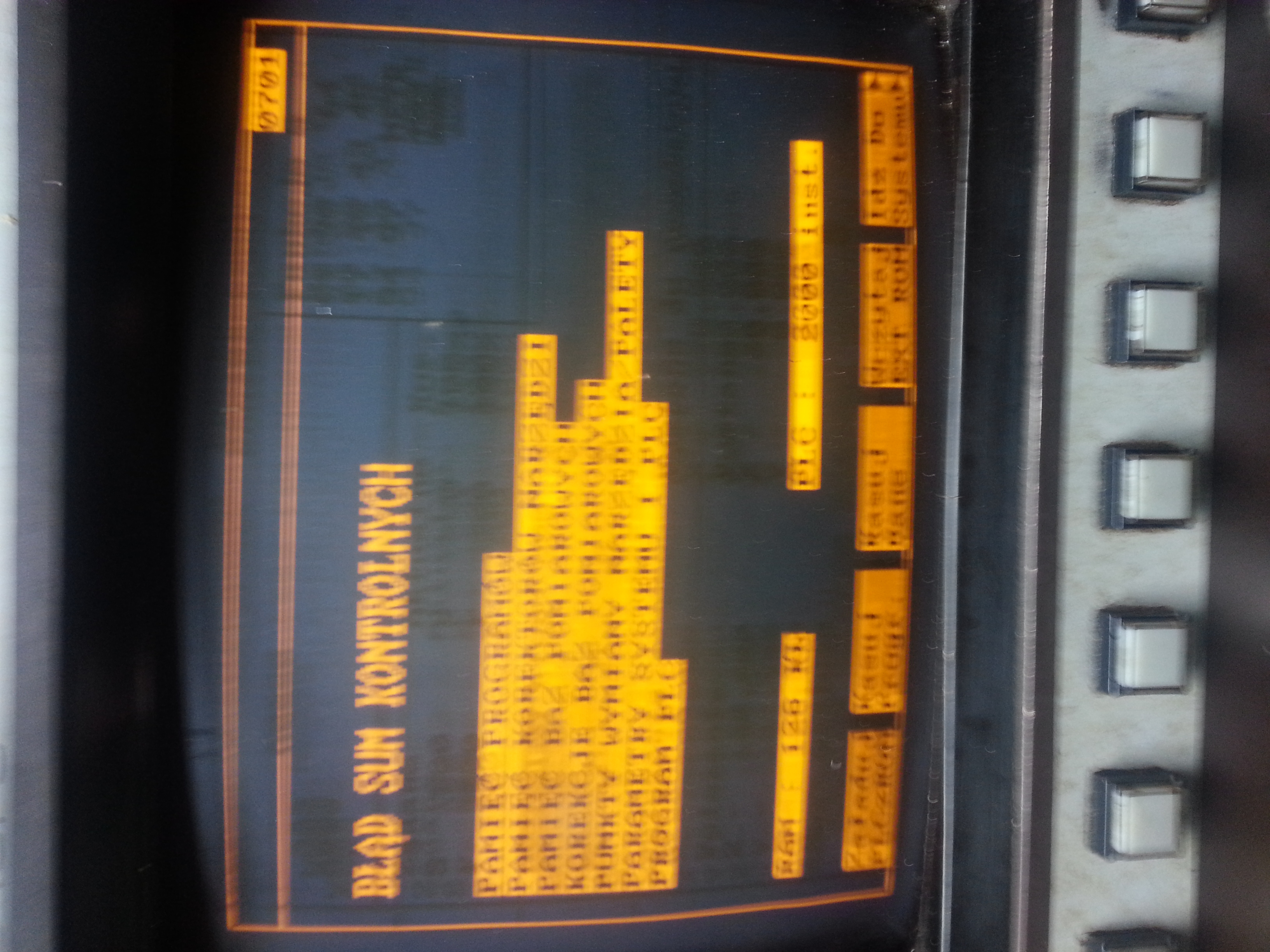

Witam nie wiem czy to dobry dział ale w razie czego proszę o przeniesienie go do właściwego
Mam problem z frezarką Avia typ FNF-40NA na sterowaniu pronum 640FC
na początku przestała działać oś X a wyświetlał się błąd "za duży uchyb" teraz z kolei wyskakuje "błąd sum kontrolnych" czy ktoś może polecić serwisanta tych maszyn?
pozdrawiam

Nie żebym się jakoś wybitnie na temacie znał, ale parę razy na forum czytałem o podobnych komunikatach na maszynach i koledzy najczęściej typowali zbyt duży luz na śrubie kulowej na skutek jej zużycia- odczyty z położenia wrzeciona mają za duży uchyb w stosunku do położenia wyliczanego z obrotów śruby kulowej.
Parę razy też typowane były zużyte elementy prowadnic osi- wprowadzające luzy- skutek podobny.
Ile lat ma maszyna?

uchyb , tak jak pisał kolega wyżej.
natomiast sumy kontrolne , to nie wykluczone że w CNC się sypła pamięć lub bateria.
Czasami zdarza się że zasilacz zaczyna szaleć u też pojawiają się sumy. Miałem kilka takich przypadków z tym sterownikiem.
