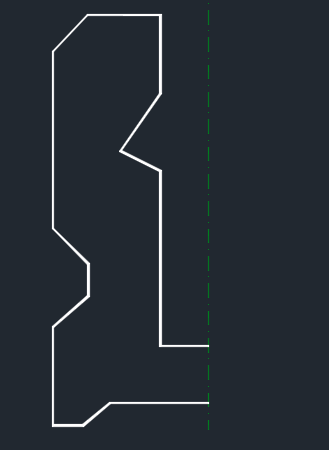

Witam mam do zrobienia takie zadanie:
Obrócić daną figurę płaską wokół osi i narysować pół widok-pół przekrój powstałej bryły.

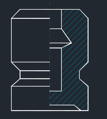

Ok no to wrzucam moje wypociny o proszę o sprawdzenie i poprawienie ewentualnych błędów.

adaminh pisze:proszę o sprawdzenie i poprawienie ewentualnych błędów.
Rysunek wykonany poprawnie, ale zgodnie z PN rysunek powinien być wykonany na białym tle czarnymi kreskami.
