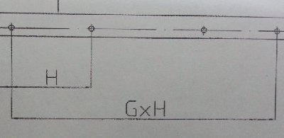

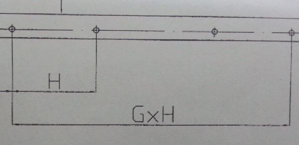

Witam. Mam problem ze zwymiarowaniem elementu ze zdjęcia. Nie wiem jakiej funkcji użyć by tworzyło mi szyk liniowy składający się z ilości elementów G i odległości między nimi H. Zarówno parametr G jak H muszą być zmienne(wartości pobierane z tabeli). Z góry dzięki za pomoc.

Tak na szybko:
1. Opcja wymagająca posiadania Excela: Utwórz część z szykiem operacji np. 2 otwory i rozstaw 20 między nimi. Potem tworzysz tabelę konfiguracji, klikasz wymiary na podstawie których ma być robiona konfiguracja a następnie wpisujesz wartości tych wymiarów dla każdej konfiguracji.
2. Opcja bez konieczności posiadania Excela: Utwórz nowe konfiguracje części np. Wersja nr 1 części - 2 otwory, rozstaw 20, Wersja nr 2 części -3 otwory, rozstaw 30, Wersja nr 3 części - 4 otwory, rozstaw 40.
Oba rozwiązania w sumie prowadzą do jednego - do stworzenia konfiguracji części. Jednak z pierwszą opcją wpisujesz do arkusza w Excelu wszystkie wymiary które mają być konfigurowalne ( w Twoim przypadku H i G) i Solidworks na podstawie tej tabeli automatycznie tworzy różne konfiguracje części.
Przy drugiej opcji dostaniesz to samo ale musisz się sporo naklikać i przy tworzeniu nowej konfiguracji, za każdym razem musisz edytować operacje ( w Twoim wypadku szyk liniowy).
Mam nadzieje że w miarę zrozumiale napisałem
