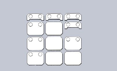

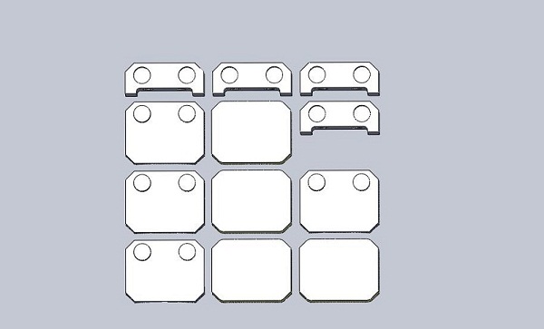

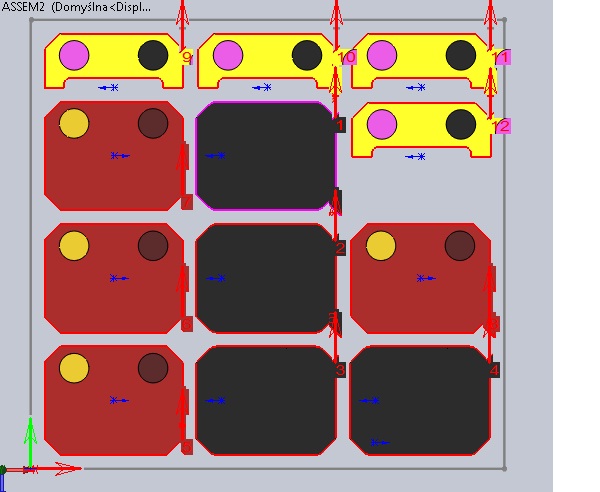

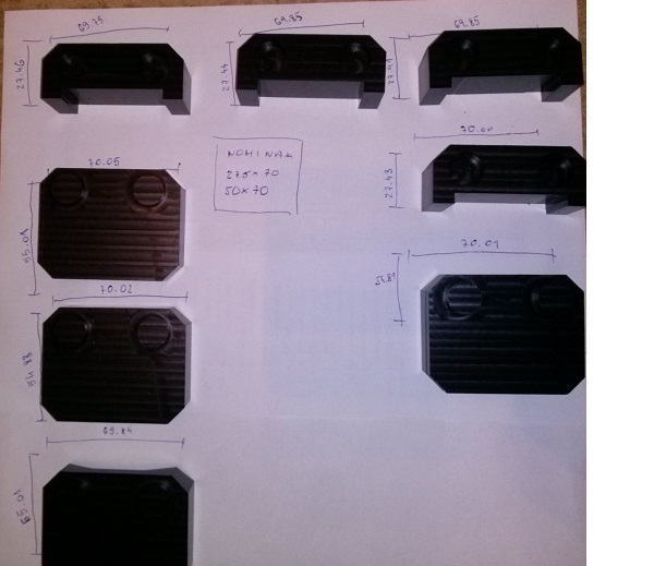

Chcialbym podzielic sie z Wami problemem, jaki mam z moja frezarka a jednoczesnie prosic o rade jak to poprawic. Chodzi o gubienie wymiarow przez moja frezarke i dziwna zaleznosc pomiedzy wymiarami. Na zalaczonych zdjeciach pokazalem ulozenie detali podczas frezowania i wymiary. Moje pytanie - gdzie lezy przyczyna, ze czesc wymiarow jest zblizona do nominalu, a czesc ucieka nawet do 0.2mm. (w tej samej osi!) Moze ktos juz sie spotkal z podobnym problemem.

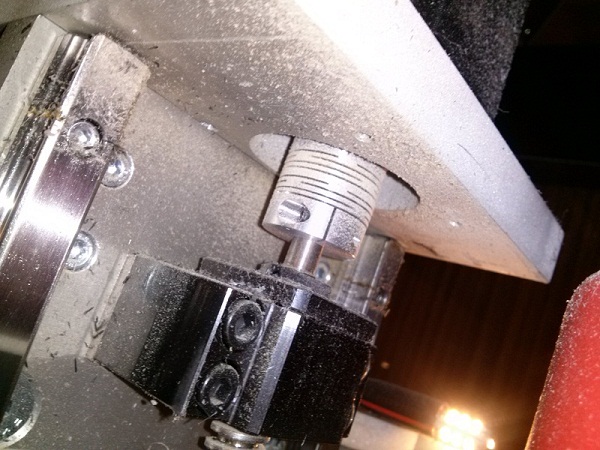

jednostki liniowe HIWIN rozmiar15, sruby trapezowe 16x4 + nakretki z tworzywa IGUS z wkladka niwelujaca blad przy zmianie obrotow model JFRM_AB_2835, bloki łożyskujące firmy KIPP model 24076, sprzegla - nie pamietam producenta ale zalaczam zdjecie

Najprościej sprawdzisz to rozkładając na całym obszarze roboczym rozkrój małych kwadratów - np 30x30mm. Następnie pomierz je. Dodatkowo zmierz przekątne kwadratu wykonanego na całym dostępnym obszarze roboczym.

Elementy sprawiają wrażenie dość wysokich. Na wszelki wypadek sprawdź, czy na górze i na dole mają taki sam wymiar - jak nie, to znaczy, że albo sztywność maszyny (wrzeciona?) jest za mała, albo oś wrzeciona nie jest prostopadła do płaszczyzny wyznaczonej przez osie XY.
Jeżeli wymiar jest taki sam na całej wysokości - sprawdź program, czy kierunek obróbki elementów był taki sam. Jedne są, jak widzę, "na plus", inne "na minus". Przy małej sztywności (lub luzie na śrubach) wymiar wychodzi zawyżony przy obróbce współbieżnej i zaniżony przy przeciwbieżnej. Jeżeli wyjdzie na to, że elementy "za małe" były robione przeciwbieżnie - szukaj luzu lub problemu ze sztywnością. W przypadku kressa problemem może być montaż wrzeciona lub nawet samo wrzeciono (jeżeli parametry obróbki były odpowiednio "agresywne").

Sprawdzilem tak jak kolega radzil i zaobserwowalem kolejna dziwna zaleznosc: wymiary, ktore sa zblizone do nominalu maja odchylke na wysokosci doslownie 2-3 setki - co pewnie moze wynikac z drzenia samego freza. Natomiast wymiary, ktore sa poza tolerancja uciekaja na wysokosci okolo dyszki od nominalu. (Czyli gdy wymiar uciekl 0.2 mm u gory, to na dole uciekl 0.3mm)
Kierunek wycinania byl taki sam dla wszystkich detali.

Poliacetal ma rozszerzalność termiczną 9.2e-5/K. Oznacza to, że Twój element (70mm) urośnie o 0.1mm przy wzroście temp. o 20K. To może przynajmniej częściowo tłumaczyć różnicę między wymiarem na początku i na końcu obróbki.

a czym te detale były mierzone po obróbce?

Detale mierzone suwmiarką elektroniczną 150mm. Powtarzalem pomiar kulkukrotnie i wymiar skakał najwyżej o jedna setke. Stolik aluminiowy maszyna sobie planowala frez weglik 6mm, skok co 2mm, 13000 obr/min, 900mm/min, zagl. 0.2 mm.
