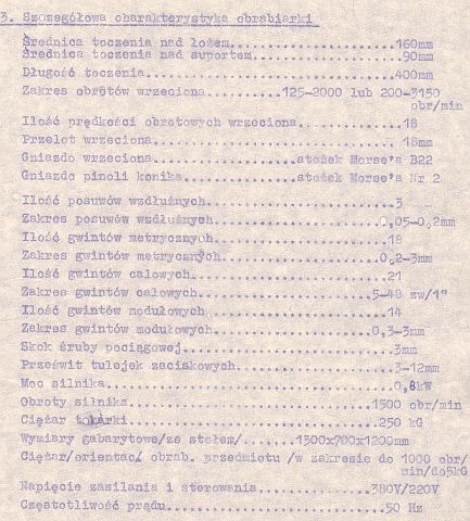

Zająłem się remontem trochę zdekompletowanej tokarki TSB-16. Mimo poszukiwań niewiele informacji zdobyłem wobec tego proszę o pomoc kolegów, którzy taką tokarkę posiadają lub posiadają do niej dokumentację.
Będę wdzięczny za każdą pomoc.

Mam w pracy prawie kompletną TSB 16 . Co cię interesuje ? ,mogę porobić zdjęcia lub jakieś szkice detali. Dokumentacja nie wiem czy jest ale zapytam.

Nawet zdjęcia by mi pomogły. Np. skrzynka napędowa z silnikiem po otwarciu pokrywy, zdjęcia korpusu z opisem dźwigni - u mnie wszelkie napisy i oznaczenia są nieczytelne - chciałbym mieć jakieś porównanie i punkt wyjścia.

Zacząłem koledze upadły_mnich na meila wysyłać DTR-kę do TSB16.
Jak ktoś jeszcze chce to proszę :lol: jest tego ok. 20MB
