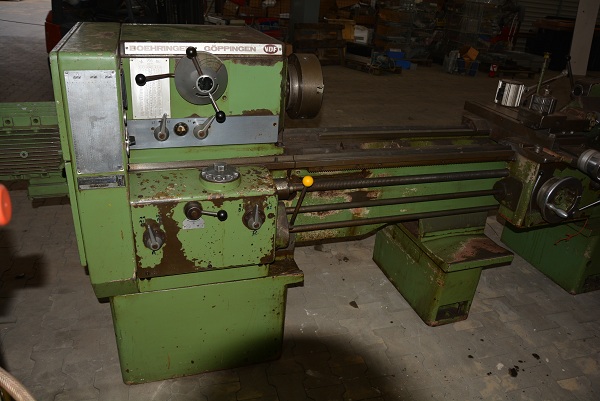

Post napisał: kubaspec » 20 gru 2014, 15:01
Witam mam w kupnie taka tokarkę cena ok 8 tysi czy warto ? dlugość toczenia 1500 srednica 480 rocznik 75

Sprzęt jest z kategorii wiecznych i niezniszczalnych. Ale stanu obecnego nikt za Ciebie nie oceni. Może być super a może i być złom na kilogramy.

Własnie wiem jedyne co wiem to minimalnie łoże jest wytarte od strony uchwytu a wszystko inne ma działać posuwy i wszystkie biegi może jest ktoś kto posiada taką u siebie albo pracował na takiej i jest coś o niej w stanie powiedzieć jedynie co to znalazłem taką na zagranicznej stronie nie znam typu i cięźko jest coś znaleść

kubaspec pisze: łoże jest wytarte od strony uchwytu
albo tylko dla siebie pod swoje roboty albo daj sobie spokój. To wada nieuleczalna za małe pieniądze, a jak dokładać do remontu to lepiej szukać w lepszym stanie.
A ajk chcesz kupować to jedz i zobacz czy układ korbek i dzwigni będzie Ci pasował.

co to znaczy minimalnie wytarte łoże? maszyna niby precyzyjna także należy sprecyzować, dla jednego dycha ok :roll: dla drugiego półsetki nie do przyjęcia.
Jak wszystko działa i stan reszty dobry za 8k warto nawet na części czy do drzewa skubania.
W większości maszyny wielu letnie będą miały łoże przy uchwycie wytarte, chyba że produkcja to tylko wałki na całej długości maszyny.

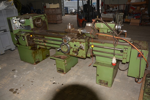

To bardzo wygodna i lubiana przez tokarzy maszyna, a jeśli z Niemiec, to duża szansa że będzie w miarę w dobrym stanie. Jest przede wszystkim cicha i dokładna. Fakt, może się okazać, że przydałoby się np. przeskrobać łoże i doregulować kliny, dobry ślusarz remontowy treochę za to weźmie, bo nie sądzę, żeby wytarcia były na tyle duże, że trzeba frezować, podkładki pod suport i konika robić itd.
Sprawdź kompletność, nie ma na zdjęciach np. szuflad na wióry, ciekawe, czy są postrzymki, bo one w dość bogatych wersjach były wypuszczane. Moim zdaniem typ naprawdę warty uwagi.

Wanny sa tylko nie widac na fotkach podtrzymek brak troche szkoda facet ma cos jeszcze ale jeszcze nie wiem co :) no i widze orginalny lakier tak mi sie przynajmniej wydaje w naszych krajowych produkcjach to juz by bylo kilka warstw farby :D i zastanawia mnie czy posiada sprzęgło ? mam nadzieje ze nie jest tak jak w TUCu :O
