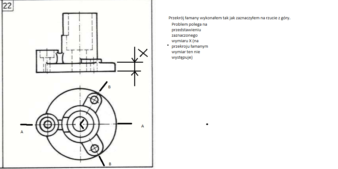

Do wykonania mam przekrój łamany obrócony lub (i) łamany częściowo obrócony. W razie potrzeby uzupełnić rzutami zapewniającymi zupełność zapisu. Wykonałem przekrój łamany. Na zdjęciu jest zaznaczone w jaki sposób. (przekrój na rysunku jest jeszcze nie zakreskowany). Problem polega na przedstawieniu wymiaru oznaczonego X na zdjęciu. Czy mógłby ktoś mi w tym pomóc? Jaki dodatkowy rzut lub przekrój dodać do rysunku?ObrazekObrazekObrazek

vwaudi pisze:W razie potrzeby uzupełnić rzutami zapewniającymi zupełność zapisu.
Przekrój stopniowy który wykonałeś jest niekopletny (brak krawędzi wewn i żebra) i nieoznakowany( że jest rozwinięty!)
Na podanie wymiaru X musisz wykonać np. widok cząstkowy aby podać ten wymiar.

Jeżeli tam jest żebro to chyba nie muszę wykonywać widoku cząstkowego tego wymiaru X? Na przekrojach żebra nie są kreskowane i wtedy będzie rozgraniczone żebro i podstawa tzn - chodzi o wymiar X. Dobrze myślę?

vwaudi pisze:Jeżeli tam jest żebro to chyba nie muszę wykonywać widoku cząstkowego tego wymiaru X? Na przekrojach żebra nie są kreskowane i wtedy będzie rozgraniczone żebro i podstawa tzn - chodzi o wymiar X. Dobrze myślę?
Można też tak, będzie prawidłowo (ale żebro musi być narysowane w widoku=niezakreskowane!).
Zwróć uwagę na proporcje wymiarów wysokości w temacie i na twoim rysunku!

Jeszcze zastanawiam się nad innym rozwiązaniem. Wykonać przekrój prosty (pozioma oś symetri) oraz następny przekrój łamany obrócony tzn. płaszczyzna cięcia będzie przebiegała przez element w pierwszej ćwiartce i ten w drugiej ćwiartce. Przekrój prosty A-A, przekrój łamany B-B. To jest tylko przykład. Bo nie wiem czy to będzie dobrze. (cel nauki)

vwaudi pisze: Bo nie wiem czy to będzie dobrze. (cel nauki)
W rysunku technicznym (zasada!) wykonuje się niezbędną, minimalną ilość rzutów, przekrojów, widoków...aby przedstawić, zwymiarować , opisać detal...bo po to się wykonuje rysunek.
Mnożenie dodatkowych, zbędnych elementów zapisu nic nie wnosi, a pogarsza czytelność i jakość przekazu.
