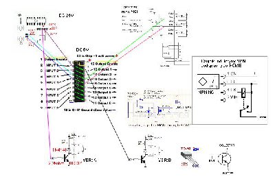

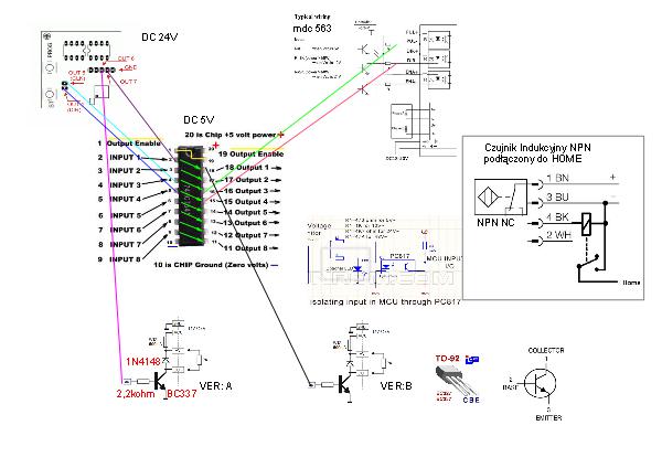

Podłączam po woli wszytko dla zmieniarki i zrobiłem bufor na elemencie 74HCT541 podłączony jak na schemacie:
Jakie są skróty w programie by obrócić silnikiem?
Czy nie muszę gdzieś jakiś rezystorów podłączyć?
Co dać by z wyjść OUT6 i OUT7 móc sterować przekaźnikami na 24V czy np PC817 (takie mam w zapasie) mogło by być tylko jeszcze co dodatkowo jeśli chodzi o rezystory czy coś innego...
+ - na klawiaturze numerycznej
W tym układzie nic nie musisz dawać. Do drivera podłączasz jak wszystkie pozostałe osie (str. 5)
Do przekaźnika wystarczy układ z buforem na tranzystorze – spójrz na schemat w dokumentacji podłączenia str 7. Opornik np. 2,2K, tranzystor BC337 dioda np. 1N4148. Sygnał wejściowy najlepiej przepuścić przez ten bufor 74541 – mniejsza szansa na zniszczenie procesora gdyby coś nie tak poszło. PC817 można podłączyć jak na tym obrazku w narożniku.

Znaczy nie musi iść przez bufor 74541 tylko bezpośrednio do drivera silnika? Kiedyś rozmawialiśmy no i kojarzy mi się by dać...
Ma być przez bufor - właśnie tak jak na Twoim rysunku. Pisząc, że "niczego nie dawać" miałem na myśli wyłącznie dodatkowe oporniki w szereg.

Post napisał: mitek » 11 gru 2014, 13:21
Oki
Działa :) kręci się ładni.
Teraz tylko pneumatyka i wszystko.
Co do samego PC817 to myślałem dodać po to by zasilać 24V cewkę przekaźnika.
Niestety z elektroniki to raczej orłem nie jestem więc składam z tego co podpatrze...
Czyli Taki tranzystor normalnie mogę zasilić z 24 i będzie działał bez PC817
Czujnik Home talerza wg instrukcji a co z czujnikiem sprawdzającym czy jest narzędzie w uchwycie?

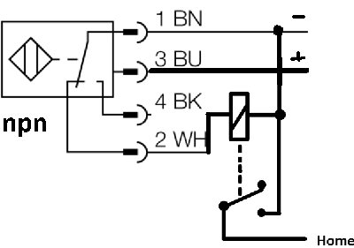

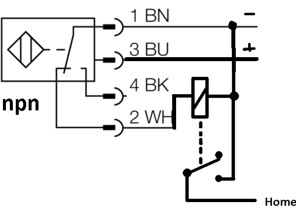

Jeszcze raz to podłączenie dla pewności
Tranzystor z przekaźnikiem tak czy w wersji A i B powinien działać no i okazało się że mam NPN NC no i do podłączenia do HOME to raczej słabo więc trzeba to obrócić... czy może być jak na schemacie

Rys. jest prawie nieczytelny.
Co do krańcówki to tak powinieneś mieć.
Przekaźnik na schemacie jest w stanie aktywnym.
