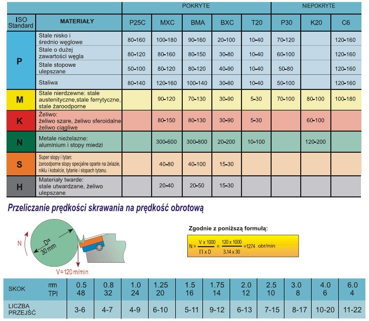

Jako ze to zagadnienie jest dla mnie nowe proszę o wyrozumiałość.
Mam problem , opierając się na wzorze:
N=Vx1000/ ΠxD wychodzą mi obroty wrzeciona= 3184 obr/min
Moja maszyna nie kreci tak wysoko , co wiec mam zrobić :?:
1.ustawić max zbliżone obroty
2.przeliczyć inaczej :?: :shock: (jak)
Naciac chce gwint o skoku 2mm na Φ 14mm.

A do czego ci kolego potrzebne obliczanie obrotów wrzeciona do nacinania gwintu na manualnej (jak sądzę, bo nie określiłeś) tokarce?
Przecież przełożenie wrzeciono-śruba pociągowa jest wtedy stałe, i niezależne od obrotów wrzeciona.
Nie chciałbym stać kolo maszyny z obrotami ~3000 przy nacinaniu gwintu.. :twisted:
Po prostu ustawiasz skok gwintu kołami gitary lub/i skrzynki posuwów(w/g tabliczki na maszynie czy tabeli w DTR-ce), i ustawiasz obroty wrzeciona. Na tyle małe, żebyś był w stanie manualnie się wyrobić z wycofywaniem noża i zmianą kierunku obrotów wrzeciona przed wjechaniem nożem w dalszą partię materiału lub uchwyt. Zazwyczaj 50÷200/min dla krótkich , może troszkę większe do nacinania b. długich śrub. Obroty zależą także od wielu innych (często zmiennych) czynników warunkujących parametry skrawania (twardości i sztywności materiału, użytego noża, sztywności samej maszyny, itd) wiec często teoria daleko odbiega od praktyki.
Ot i tyle.
Po drugie, nawet rozważając teoretycznie:
nie wiem jaką tam przyjąłeś prędkość skrawania Vc (nie V) do swoich obliczeń, ale na pewno nie możesz przyjąć (w/g tabel) takiej samej Vc dla nacinania gwintu(np Vc≤10÷30m/min), i normalnego toczenia(np Vc=150-250m/min), bo potem wychodzą bzdury (jak widać powyżej)
A tak praktycznie, to możesz obliczyć tyko "do tyłu", czyli Vc, wychodząc z danych które możesz podać, czyli znając średnicę obrabianą i obroty jakie możesz realnie do tego zastosować (a te zależą j/w.)

Doprecyzuje , maszyna CNC , przy obliczeniach opierałem się na danych z pierwszego linku.
W/g wzoru na N (prędkość skrawania) wychodzi mi ponad 3000 obr/min , ja tez nie chciał bym stać przy maszynie gwintującej na takich obrotach :wink:

blasterpl pisze:W/g wzoru na N (prędkość skrawania) wychodzi mi ponad 3000 obr/min
Hm.. daj 1000-1200/min (albo i jeszcze mniej bo rdzeń Φ 8mm to nie za bogato) i też będzie dobrze, zobaczysz jak się materiał zachowuje, i ewentualnie możesz podkręcić.

Wiesz.. to jeszcze zależy jaką masz maszynę.. tzn jaka jest szybka bo musisz pamiętać że maszyna musi trafić na każdym przejściu w ten sam zwój gwintu - nóż musi się rozpędzić i wyhamować na końcu gwintu.. dlatego daj sobie na początek 1200 obrotów i w miarę gwintowania możesz dawać większe.. ale jak twoja maszyna kręci się do max 3000 to więcej niż 2000 bym nie gwintował - a jeżeli za dużo jej będzie zajmowało miejsca wyjście z gwintu to obroty dajesz w dół..

całkiem przypadkowo obecnie na CNC robię detal z gwintem M10x1,5. Obroty 1200 daję. Gwint nacinany jest na odcinku jakichś 20 mm. W zasadzie obrotów do gwintowania nigdy nie dawałem większych jak te 1200 - 1500 bo po co ?
