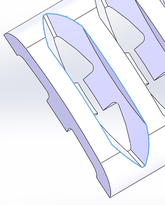

mam taki detal jak na screenie i potrzebuje delikatnie zfazować (stępić) krawędzie zaznaczone na niebiesko frezem kulistym (potrzebuje sfazować wszystkie 4 rowki). Próbowałem to robić w gibbscamie, ale nie bardzo to chce wyjść, albo nie potrafię tego zrobić. Narzędzie to frez kulisty fi 1mm, szerokość rowka 3mm. Będę wdzięczny za wygenerowanie ścieżki do Macha lub pomoc w wygenerowaniu. Kombinuje jak mogę i nie wychodzi...
W załączniku pliki .step i .igs.
Z góry bardzo dziękuję i pozdrawiam :)

Nie za bardzo wiem o co Ci chodzi, ale zobacz na obrazek poniżej.
Czy o takie coś chodziło ?

Dokładnie o coś takiego chodziło, tzn. dokładnie o przejechanie frezem kulowym po krawędzi. Krawędź nie musi być zaokrąglona o konkretny promień, tylko stępiona.

Jeśli masz zamiar frezować cały ten model na frezarce, to wystarczy, że zaokrąglisz krawędzie w modelu (dokładnie tak jak widzisz to na screenie), a następnie puścić obróbkę.
Zaokrąglone krawędzie wyjdą same.
Natomiast jeśli masz już gotowy element, a chcesz tylko zaokrąglić/stępić krawędzie, to kłopot jest nieco większy, ale ..... da się to zrobić.
Przede wszystkim, trzeba by w takim przypadku dokładnie spozycjonować gotowy element na maszynie.
Następnie zaokrąglić krawędzie modelu w jakimś modellerze, zrobić outline tylko dla tego zaokrąglenia, zrzutować tak wygenerowane wektory na model i przypisać do tego obróbkę.
Nożna również przejechać frezem (kulistym) równo po linii, ale żeby to zrobić, to i tak trzeba zrzutować wektor na model i do tego pojedynczego wektora przypisać obróbkę.
Mankamentem takiego rozwiązania jest to, że nie uzyskasz wtedy zaokrąglenia zewnętrznego (wypukłości), a wewnętrzne, czyli tak naprawdę, krawędź nie będzie stępiona, a jedynie powstaną dwie nieco mniej ostre krawędzie, a i tak wszystko pod warunkiem, że dokładnie spozycjonujesz element na maszynie.
Poza wszystkim, można to zrobić inaczej, czyli w ogóle nie angażować do tego CNC, a zwyczajnie wziąć jakąś szlifiereczkę i przeszlifować (stępic) krawędzie.
Będzie szybciej i na pewno taniej.
Jeśli jednak zależy Ci na dokładności, to nie ma innego wyjścia jak frezowanie od podstaw całego (już zaokrąglonego na krawędziach) modelu.
