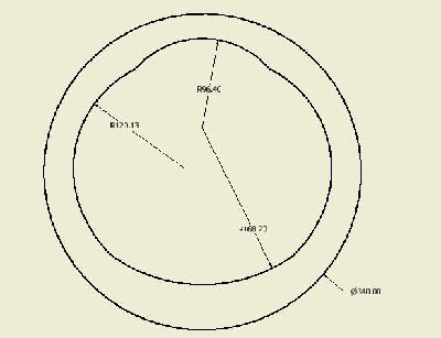

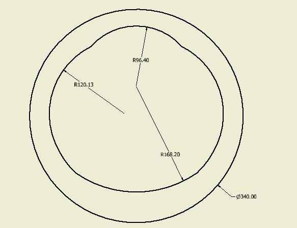

Mam do wykonania element o grubości 200mm. Jak mogę to zrobić i na jakiej maszynie najprościej. Dodam ze ma być to element wykonany ze stali hardox.
Proszę o pomoc jeśli ktoś wie jak to wykonać.

Może elektrodrążarka drutowa albo frezowanie długimi głowicami .

Ja dałbym na drutowkę, według mnie nie ma co się męczyc na frezarce

można by jeszcze zgrubnie przetoczyć a naddatek wyfrezować, ale tak jak wyżej najłatwiej drutówka.

tak jak koledzy pisali - drążarka drutowa.

Zgodzę się z wcześniejszymi wypowiedziami. Szybkie cięcie na drucie będzie najprostszym rozwiązaniem. Detal nie jest skomplikowany. Drążarka poradzi z tym sobie nawet bez bezpośredniego nadzoru. Frezowanie na takim wysięgu jest możliwe ale dalekie od ekonomi.
