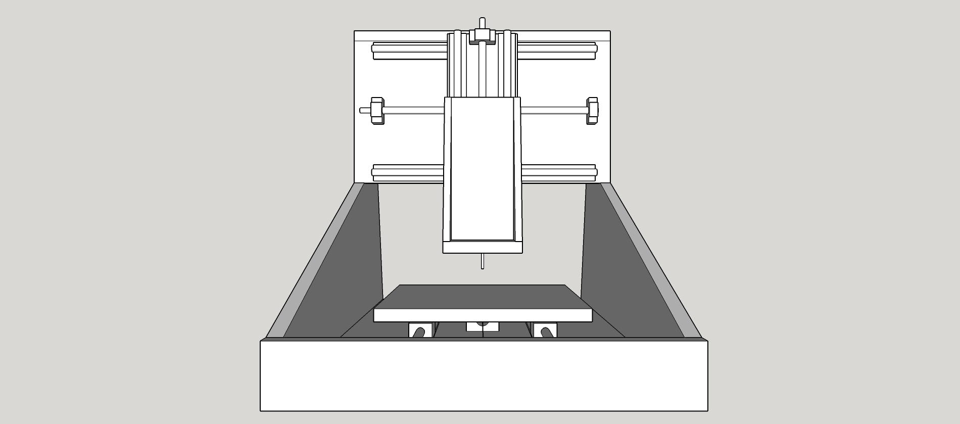

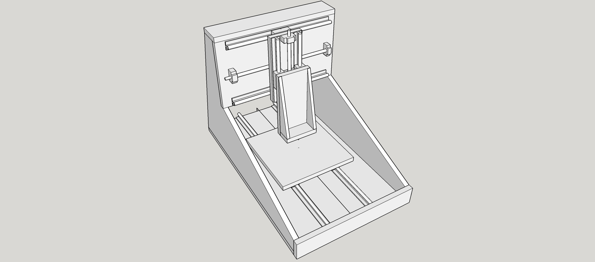

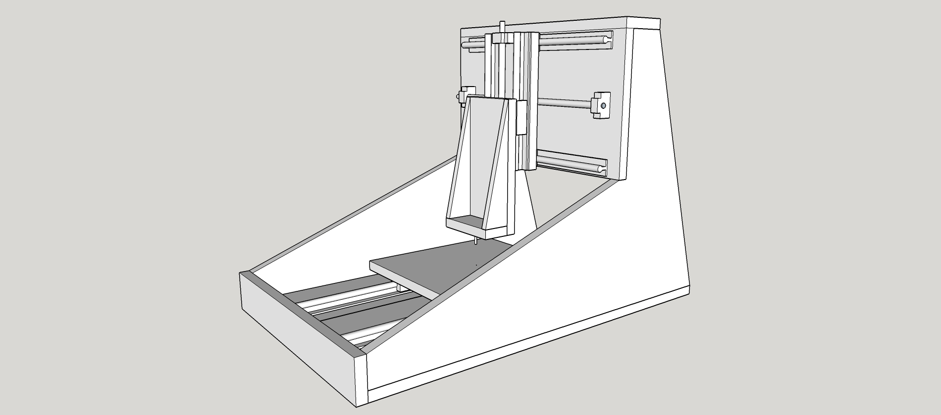

Chciałem podać do oceny konstrukcję mechaniczną drewniaka która chodzi mi po głowie.
Materiały w których chciałbym drapać:drewno, tworzywa,pcb & czasami grawer na alu/mosiądz
Na szkielet maszyny upatrzyłem mdf 25mm (15mm na zastrzały Z).
Prowadnice podparte fi 16 lub 20 (nie wiem czy te 4mm coś zmienią)
Zakres ruchu X:420 Y:420 Z:220 (wartości raczej przybliżone)
Na screenach widać "nieodwróconą" Z-prowadnice zostaną zamienione miejscami z łożyskami. Odnośnie łożysk-na rysunku zastosowałem SME16LOP bo tak :P ale nie widzę przeszkód żeby to modyfikować.
Wrzeciono które chciałbym wstawić to KRESS800FME
Silniczki 1.9Nm od markcomp77 (pozdrawiam ;))

witam.
kol. ravx4 - zrób kopię konstrukcji z linku - jak oprawcafoto zezwoli :lol:
to konstrukcja trafiona i SPRAWDZONA - działa.
co nie jest bez znaczenia .
po co popełniać błędy ?
chyba że chodzi o robienie a nie o zrobienie .
pozdrawiam.

Jeśli sprawdzona ok, jeśli pozwolona tym bardziej ok ;)
czy można/jest sens zmodyfikować tą konstrukcję tzn zmiana napędu z pasków na śruby? zauważyłem też że pole robocze odbiega trochę od moich założeń;
o ile w X/Y rozciągnięcie wymiaru nie wpłynie raczej na sztywność(?)
to obawiam się że Z przy ~22cm skoku będzie się naginać(?)

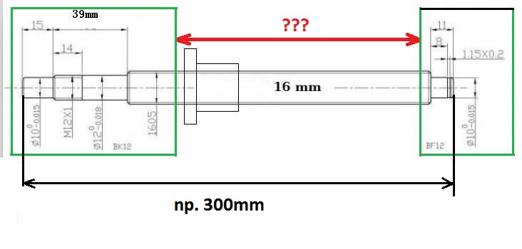

Panowie, żeby nie zakładać nowego tematu wrzucę pytanie tutaj. Jaka długość czynna śruby kulowej pozostaje mi po zamontowaniu bloków bk12/bf12? Obrazek

Post napisał: dalem » 26 lis 2014, 21:46
300-(39+15+11)=235 tyle zostaje gwintu, nakrętka chyba ma długość ok 50 mm i to też trzeba odjąć. Zostaje 185 mm przesuwu.

Post napisał: ravx4 » 26 lis 2014, 22:51
Podziękował bardzo :)
