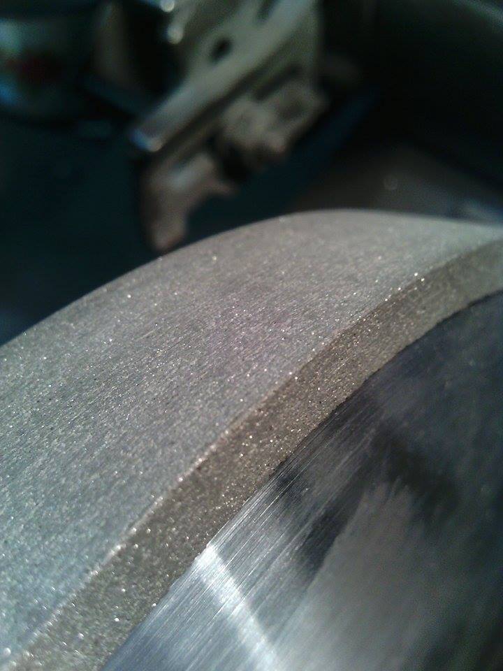

Zakupiłem ściernice diamentową, do ostrzenia noży tokarskich z węglika spiekanego, o symbolu 1A1/R 200x20x4x32 DIA12675/35 RUN
Czy ktoś mógłby rozszyfrować po symbolu ewentualnie po zdjęciu jakie spoiwo jest zastosowanie w tej ściernicy ?

Trzeba było kupić garnkową. Na takiej noże kiepsko będą wychodzić.

A proszę:
1A1 to jest symbol kształtu ściernicy, dalej wymiary, dalej wielkość ziarna i koncentracja w strukturze, twardość spoiwa
http://www.inter-diament.com.pl/zywica_ ... _fepa.html
Ściernica diamentowa o spoiwie żywicznym serii EXTREME
typ 1A1-200x20x4x32 DIA12675/35R przeznaczona do szlifowania płaszczyzn, otworów oraz do ostrzenia narzędzi. Ściernice 1A1 są stosowane do szlifierek stołowych i stacjonarnych, zapewniają dokładną obróbkę podczas ostrzenia podręcznego i warsztatowego narzędzi wykonanych z węglika spiekanego HM.
Aluminiowy korpus ściernicy zapewnia dobrą sztywność i precyzję podczas ostrzenia.
Parametry ściernicy:
Typ 1A1-200x20x4x32
Średnica: D = 200 [mm]
Szerokość warstwy W=20 [mm]
Grubość warstwy X=4 [mm]
Otwór mocujący H=20/32 [mm]
Wysokość całkowita T=20[mm]
Wielkość ziarna D126 średnie
Koncentracja C75 wysoka
http://nadi.1gb.pl/informacje_techniczne.html
http://www.diament.com.pl/113,informacj ... iczne.html
http://www.inter-diament.com.pl/zywica_ ... nik_z.html ( http://www.inter-diament.com.pl/zywica.html )
http://www.inter-diament.com.pl/dopobra ... ch_z_V.pdf
Oznaczenia poszczególnych producentów trochę różnią się kodami, ale generalnie schemat oznaczania ściernic jest podobny.

Po rozpoczęciu ostrzeniu nozy tokarskich z węglika, zauważyłem że ta ściernica sie bardzo szybko sypie, oraz promień boczny powiększył sie dwukrotnie (z r-0,75 do r-1,5) po wykonaniu czterech faz na nożu
Czy to normalne zjawisko ?
Czy wzrokowo można rozpoznać jakie spoiwo jest zastosowane w tej ściernicy? czy można to gdzieś fachowo sprawdzić ?

Post napisał: RomanJ4 » 29 lis 2014, 19:17
Rami pisze:Czy wzrokowo można rozpoznać jakie spoiwo jest zastosowane w tej ściernicy? czy można to gdzieś fachowo sprawdzić ?
Tylko według oznaczeń, wzrokowi nie jesteś w stanie rozpoznać. Aby to sprawdzić trzeba dotrzeć do katalogu producenta(a może być z tym problem zwłaszcza jak Chińczyk), bo jak napisałem wcześniej stosują często swoje zasady oznaczania, różny od innych (np twardość spoiwa oznaczona L u różnych nie musi znaczyć tej samej wartości), choć główny schemat jest podobny.
A sypie się, bo spoiwo za miękkie, a koncentracja i wypełnienie za duże. Do dogładzania się nadaje.
Poszukam, tylko potrzebny producent (może jest napis na dysku).
Ściernice serii EXTREME
ściernice diamentowe DIA i borazonowe CBN przeznaczone do ostrzenia narzędzi wykonanych z węglika spiekanego HM / VHM, cermetali oraz stali szybkotnącej HSS / HSS-Co na ostrzarkach manualnych jak również sterowanych CNC.
Szeroka gama spoiw żywicznych pozwala zaoferować różnorodne charakterystyki szlifowania do pracy na mokro i na sucho. Przykładowe grupy spoiw żywicznych 35R - 40R - 45R - 50R - 60R - 80R - RUN - BM251 - BM351 - BM451 itp.
http://www.diamos.eu/index.php/narzedzi ... tarczowych
(wygląda raczej na miękką w tym ciągu)
Katalog www.diamos.eu/pliki/07__DIAMOS%20-%20KA ... owe%5D.pdf
Trzeba tu wspomnieć o jeszcze jednej zależności rzutującej na odporność ziarna diamentowego na zużycie(stępienie), czyli w skrócie na zużycie nasypu ściernicy, obok rodzaju i twardości spoiwa.
Otóż odporność ta jest tym większa, im twardszy i bardziej kruchy jest materiał obrabiany (węgliki też mają różną twardość i kruchość/ciągliwość, 1300÷1600HV http://www.google.pl/url?sa=t&rct=j&q=& ... 2063,d.d2s ).
Tak np odporność na zużycie przewyższa odporność pospolitych materiałów ściernych(węglików krzemu i tlenków aluminium, korundów)tylko 100÷200 razy przy obróbce stali hartowanych (szybkotnących HSS, HSSE), 5 000÷10 000 razy przy obróbce węglików spiekanych(z gradacją wg ich twardości), i 250 000÷500 000 razy przy obróbce cermetali i ceramiki supertwardej.
Dlatego też nie używa się go do ostrzenia stali nawet bardzo twardych(może poza dogładzaniem), bo to powoduje zalepianiem ściernicy materiałem ścieranym, który rozgrzewa ją, i powoduje wypadanie niestępionego ziarna z rozmiękczonego spoiwa zamiast to ziarno łupać(tak diament się łupie w zależności od rodzaju), tworząc nowe ostre krawędzie robocze. Przy ostrzeniu węglików spiekanych rodzaj, twardość spoiwa, gradacja ziarna, oraz siła docisku i głębokość skrawania powinny być tak dobrane by ściernica skrawała "na zimno", dając matowoszarą powierzchnię zeskrawaną.

Post napisał: akol » 28 lut 2015, 14:36
Rami pisze:Po rozpoczęciu ostrzeniu nozy tokarskich z węglika, zauważyłem że ta ściernica sie bardzo szybko sypie, oraz promień boczny powiększył sie dwukrotnie (z r-0,75 do r-1,5) po wykonaniu czterech faz na nożu
Należy pamiętać o zasadach szlifowania !!!!
To nie jest frez lub nóz / płytka do toczenia .
Ściernica lubi/powinna pracować wcinać się w materiał a nie toczyć jak niektórzy próbują .
Prędkość jest zależna od tego co chcesz wykonać ale na "sucho" to powinno się to wykonywać bardzo wolno .Z chłodziwem ok. 18-22 m/s jest super , do wykończeń może być troche więcej ....
