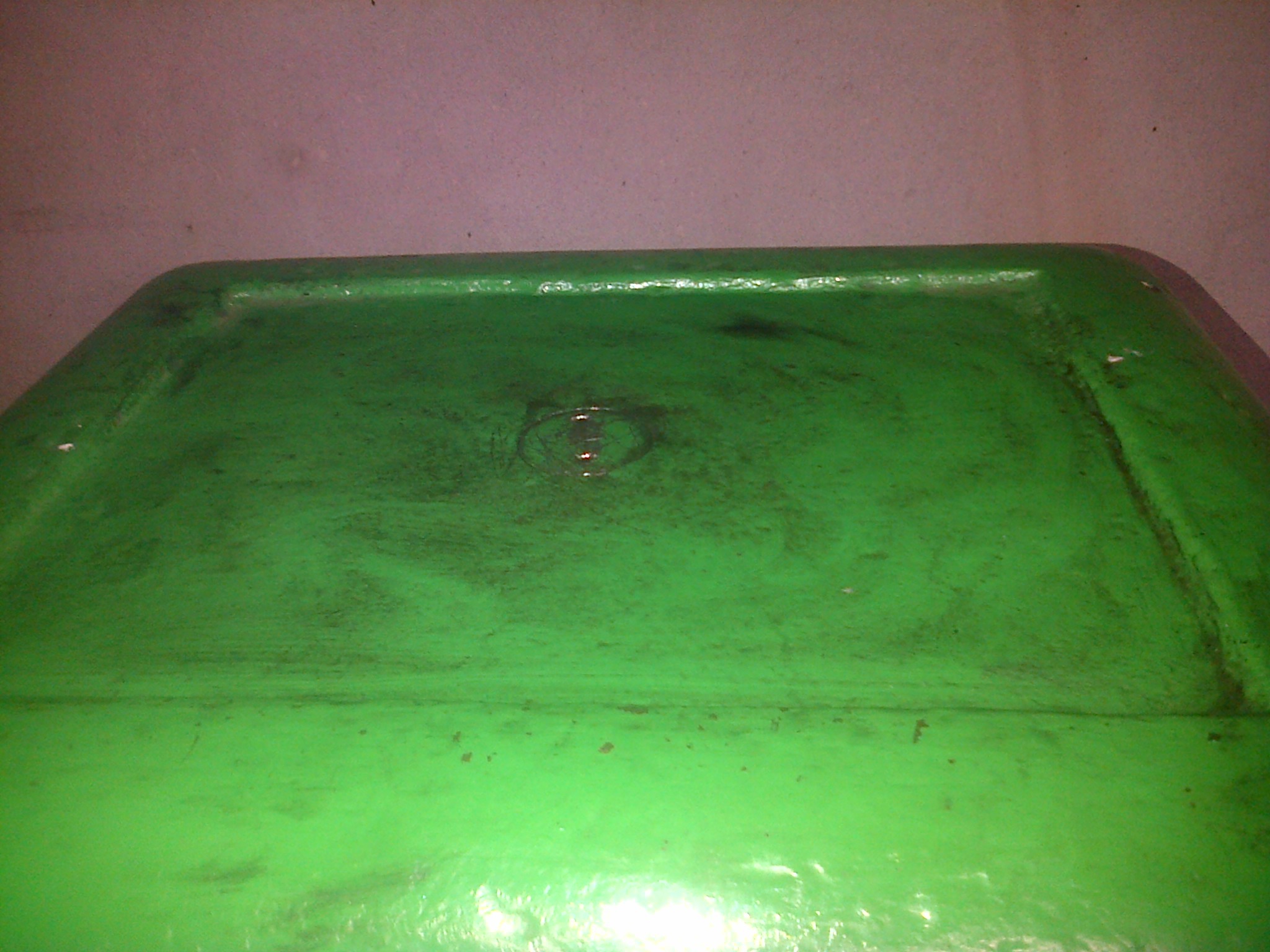

Witam ponownie.Wstawiwn zdjecie pokrywy mojej TPC czy ten korek to wlew ojeju?Jak go otworzyc?Obrazek

Tak, to wlew oleju. Korek powinien być na gwincie. Można spróbować odkręcić np. jakimiś większymi szczypcami do segerów. Jak nie to zawsze można zdjąć tą leciutką pokrywkę :razz:

Ten korek obraca sie dookola nie idzie go odkrecic widocznie bedzie trzeba pokrywe zdjac.Pozatym jaki olej wlac??

Wystarczy zwykły olej maszynowy L-AN 46 lub 32.

To chyba nie wlew - ja wlewałem tutaj od przodu jak się ściągnie blachę na nodze to jest lejek ściekowy do reduktora i w niego.

No raczej, u góry to wywietrznik.
