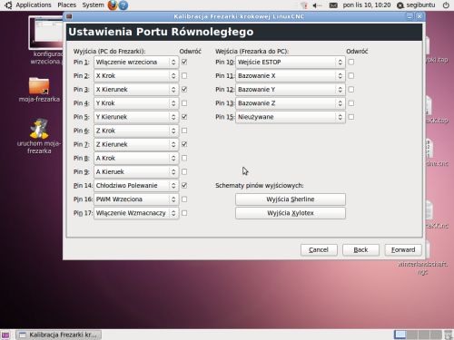

Przesiadłem się z Macha na Linuxa. Zamiana zdecydowanie na lepsze. Są jednak po drodze przeszkody. W machu kiedy kliknąłem start wrzeciona słyszałem klik przekaźnika. W linuxie pomimo odpowiednio skonfigurowanych pinów nie łączy mi obwodu przekaźnikiem. Czy to ja robię coś źle, czy Zelrp po prostu z Linuxem się jakoś gryzie? Ponadto jakie należy w sekcji ustawień PWM w Stepconfie ustawić parametry dla wrzeciona? Mam mokrego chińczyka 2,2 kW. Jedyna informacja w instrukcji do linuxa jaką znalazłem na temat wrzeciona to:

Jeśli faktycznie ustawiłeś właściwy pin dla przekaźnika, to musi działać. Sprawdź czy przypadkiem jak załączasz program to przekaźnik się już nie włącza (lub jest ciągle załączony niezależnie od stanu przycisku wrzeciona)? (bo potem już nie da rady go załączyć skoro już jest włączony) W takim wypadku powinno pomóc odwrócenie stanu (każdy pin ma taką opcję do zaznaczenia - kwadracik po prawej). Miałem dwie maszynki na tych sterownikach i nie zauważyłem żadnych problemów z konfiguracją przekaźnika, ale nie pamiętam teraz czy zaznaczałem odwrócenie stanu. Z PWM-em nie podpowiem, bo nie korzystałem jeszcze z tej funkcji.

Nie pomogło :/

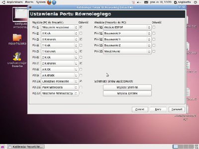

Załączam fotkę z konfiguracją Stepconfa. Piny mam przypisane tak jak w instrukcji każą.

Jak to możliwe, że wszystkie piny działają, tzn. Pin krok, kierunek silników, krańcówki...a ten od przekaźnika jest nie aktywny. Nawet próba włączenia chłodziwa nie powoduje kliknięcia przekaźnika. Można jakoś sprawdzić czy przekaźnik jest walnięty? Albo może jakaś opcja nie jest w Linuxie uruchomiona. Możliwe to? Proszę o jakikolwiek namiar na rozwiązanie bo kończą mi się pomysły :

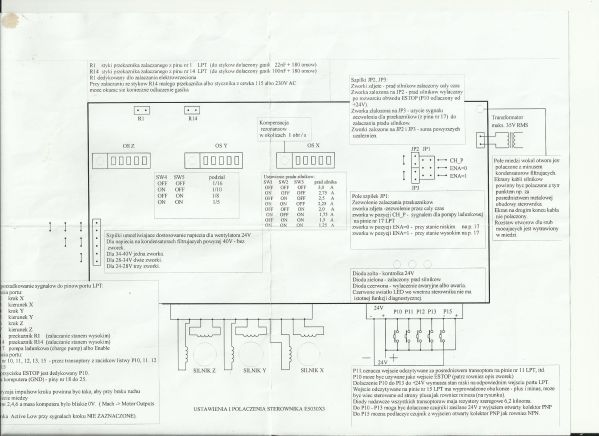

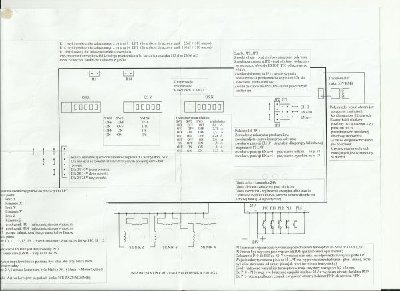

Z instrukcji:
17 - charge pump/enable
Rodzaj sygnału zezwalającego na załączanie przekaźników (z pinu nr 17) jest ustawiany przy pomocy zworki.
Możliwe są ustawienia: zawsze zezwolone, pompa ładunkowa, enable=0 albo enable=1
Układ pompy ładunkowej (charge pump) przy wspołpracy z programem mającym taką funkcję (np. Mach) eliminuje przypadkowe załączanie przekaźników przy starcie/restarcie komputera, jeżeli zasilanie sterownika jest w tym czasie włączone.
Dodatkowe zworki umożliwiają konfigurację:
- użycie sygnału zezwolenia dla przekaźników do załączania prądu silników
- wyłączanie prądu silników po rozwarciu obwodu ESTOP.
Z tym pokombinuj.
