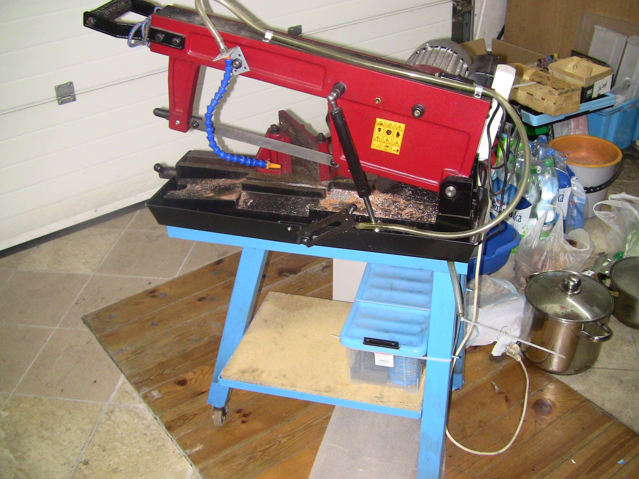

Teraz już "po ptokach" maktek z uchylnym ramieniem stoi w garażu... i jestem zadowolony. Trochę było zabawy z regulacją, ale tnie jak na moje potrzeby prosto... ale nie obyło się bez poprawek, sprężyna fi. 4-5 mm z jednej strony opiera się o żeliwną podstawę a z drugiej o milimetrową blaszkę, jak ta blaszka nie strzeliła w pewnym momencie od siły sprężyny :lol:
