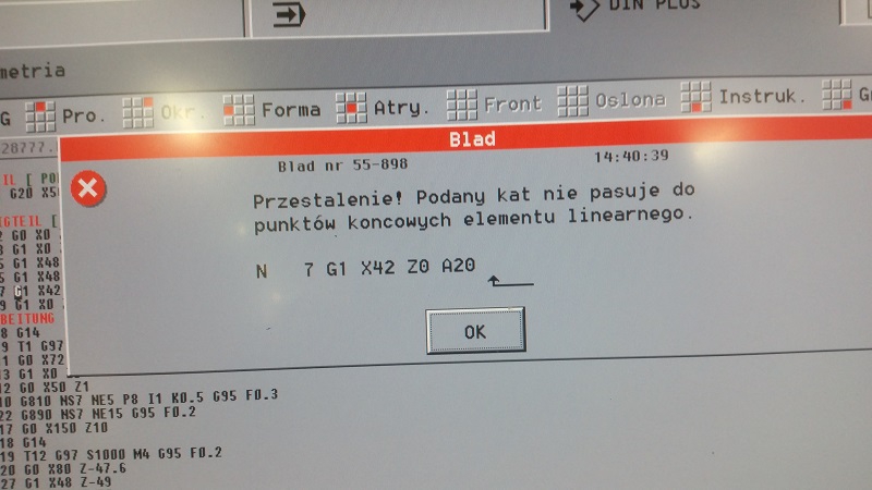

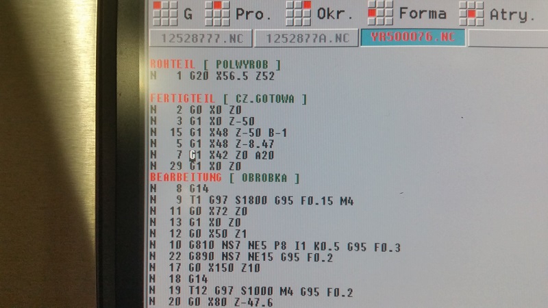

Witam , mam taki problem wydawało mi się, że to prosta sprawa a nie mogę tego przeskoczyć no i nie mam czasu za bardzo w pracy szukać rozwiązania bo wiecznie robota i robota :) a mianowicie chce zrobić faze w heidenhainie np 20 stopni wpisuje we współrzędnych linii a tu pojawia się błąd:( . Może ktoś zna rozwiązania mojego problemu. PozdrowieniaObrazek

podaj tylko np Z0 i A20 to wtedy ci wyjdzie tylko że nie na średnice X42 tylko X41.834
z tych współrzędnych co podałeś wyjfzie faza o kącie ok 19.5 stopnia a nie 20
pozdrawiam

Post napisał: lukasliana » 20 paź 2014, 21:34
Dziękuje bardzo, kombinowałem na kilka sposobów ale do tego nie doszedłem. No ale jak to w pracy szybko szybko bo roboty dużo .... No ale na szczęście są jeszcze pomocni ludzie. Dziękuje jeszcze raz i jutro sprawdzę. Pozdrawiam
