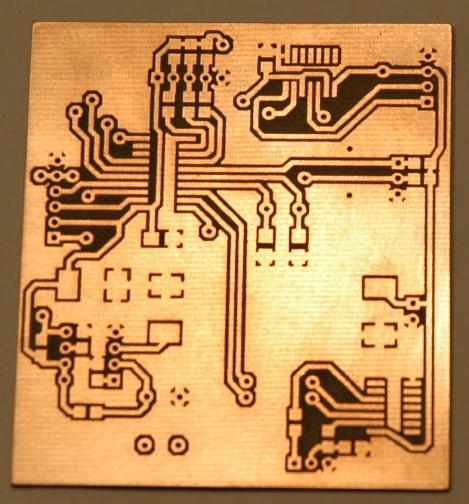

2. Frezy do PCB. Są dostępne frezy z węglika - Dolfamex Garisson - uchwyt 3mm a średnice robocze od 0.4mm, ceny ~70zł/szt.. Tańszą metodą będzie zrobienie frezów samemu lub przy pomocy 'fachowca'. Kupujesz nawiertaki lub wiertła z węglika - np. uchwyt 3mm, takie kupowałem na rynku po ok. 2-3zł. Na odcinku 10-15mm szlifujesz do 1/2 średnicy (wymagana dokładność) i robisz stożek o kącie 30 czy 60 stopni. Używam takich 'domowych' frezów a efekty poniżej (końcówka 0.3mm, kąt ostrza 30).

- plytka.jpg (44.74 KiB) Przejrzano 5860 razy
