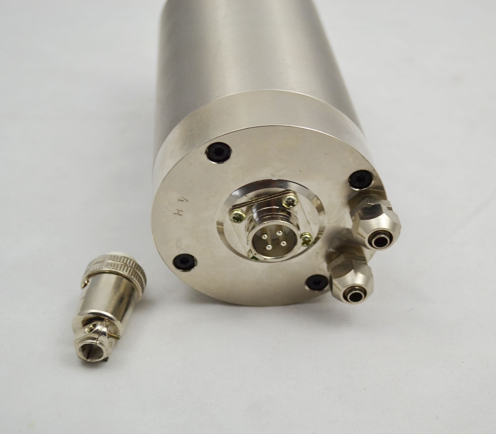

Jaka jest średnica werzyka cieczy wrzeciona Chinskiego.
jarcys
Posty: 273
Rejestracja: 28 sty 2010, 20:11
Lokalizacja: 50.290 N 21.430 E
Post napisał: jarcys » 05 paź 2014, 19:33
Tak jak w temacie potrzebuje ten wymiar do określenia wielkości prowadnicy przewodów.
MarcinxD
Posty: 236
Rejestracja: 17 gru 2009, 20:09
Lokalizacja: Zbąszyń
Post napisał: MarcinxD » 05 paź 2014, 19:45
Wrzeciono wymaga węży 6/8mm ale mi udało się po kilku próbach wcisnąć 8/10mm.
Pozdrawiam Marcin
Rayford
Posty: 846
Lokalizacja: Gołdap
Post napisał: Rayford » 05 paź 2014, 20:04
A ja wykręciłem te zaciski i dotoczyłem przejściówki na grubsze wężykii i zacisnąłem opaskami, zmieniłem na grubsze bo na cienkich rurkach jakoś słabowato ta ciecz krążyła, były za duże opory ...
