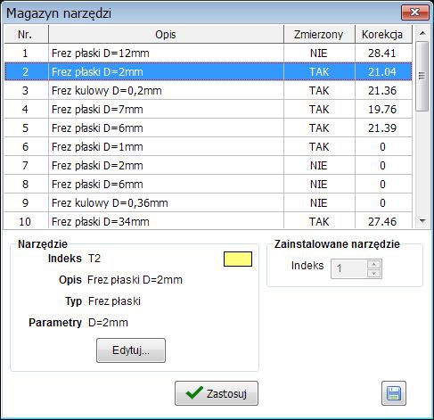

Czy po zmianie narzędzia muszę zawsze ostawiać jego Zero czy może da się to zrobić jakoś automatycznie przypisując długości dla danego narzędzia?
Mowa oczywiście o sterowniku PikoCNC

w piko nie ma tablicy offsetów narzędzi.
Ależ jest. Rubryczki korekcja są widoczne w magazynku gdy w ustawieniach włączymy wymianę narzędzia za pomocą makr M6 - ale oczywiście wtedy musimy sami napisać całą procedurę wymiany. Na stronie 68 w manualu jest opisane jak to działa.
Ale masz na myśli ręczną wymianę narzędzia o znanej długości? - w każdym razie można tak napisać makra do M6, że będzie to możliwe. Jeżeli w magazynku masz narzędzie zaznaczone jako „zmierzone” to makra odpowiedzialne za pomiar nie będą wykonywane.

W makro M6 co umieścić? PAUSE czy coś takiego...
Może być coś w tym stylu:
M6_beg – unosi Z do górnej krańcówki i wyłącza wrzeciono
M6_put – nic nie robi - ale musi być!
M6_get – jedzie do pozycji wymiany (w tym wypadku 0,0) , następnie czeka na sygnał z wejścia 1 (START)
M6_mess – jest wykonywane jeśli narzędzie jest oznaczone w magazynku jako nie zmierzone. Jest to pomiar na czujnik zdefiniowany w ustawieniach.
M6_end – Włączenie wrzeciona i powrót do pracy
