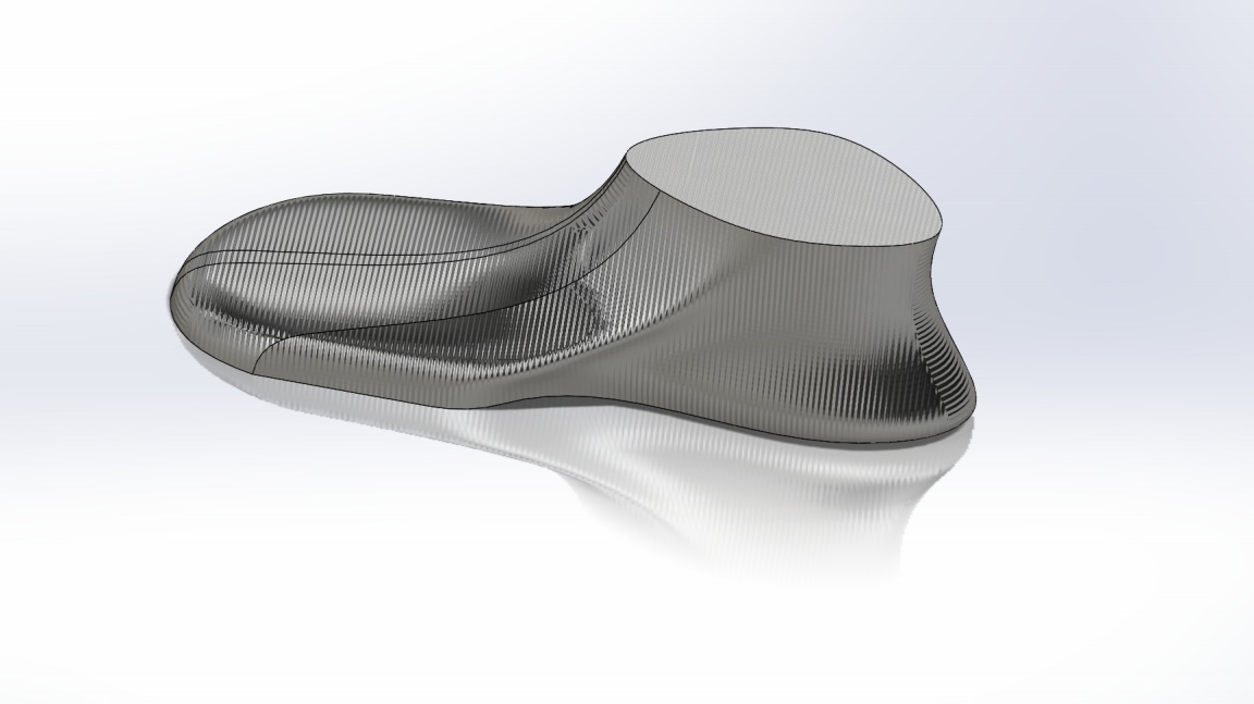

Witam. Szukam pomocnej osoby, która pomorze mi w zbudowaniu modelu 3D kopyta szewskiego w SW. Sam próbowałem ale kompletnie mi nie wychodzi.
Przykład takiego kopyta:
Nie chodzi mi o zastosowanie konkretnych wymiarów ale o technikę/sposób wykonania rysunku. Życzliwym z góry dziękuje.

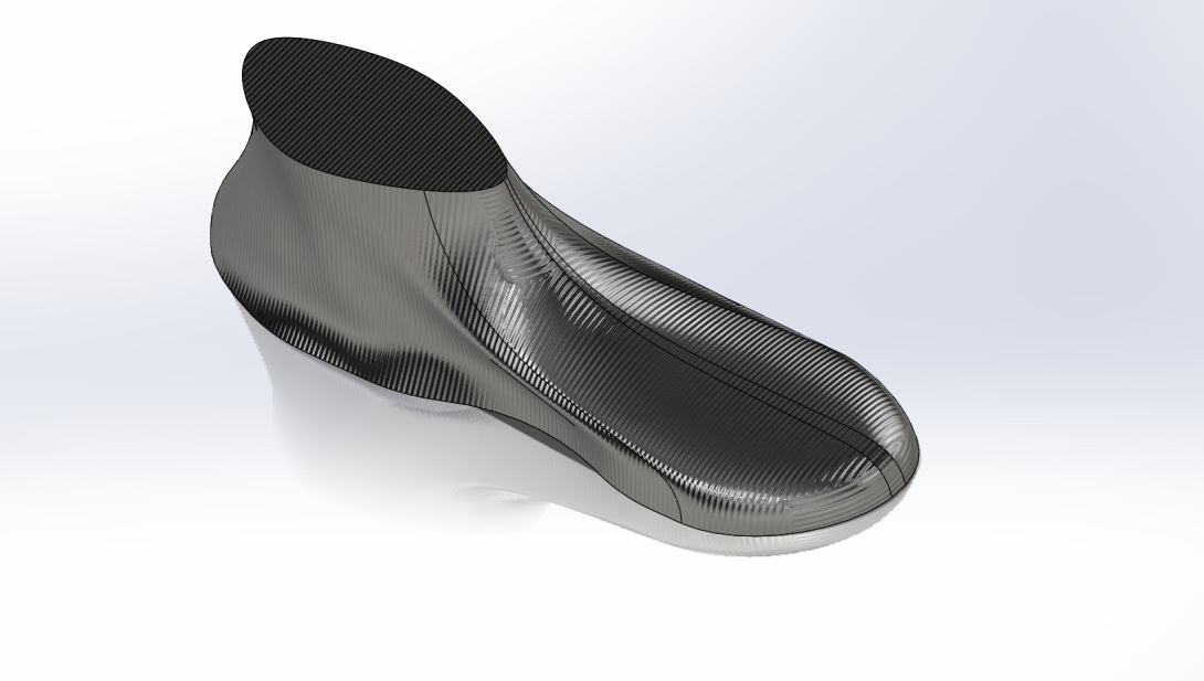

Witaj
najprościej jest narysować piętę na płaszczyźnie górnej potem robisz druga płaszczyznę
odsunięta o tyle ile chcesz tam rysujesz górną cześć
potem rysujesz krzywe prowadzące czyli przekrój boczny
na sam koniec opcja wyciągniecie po profilach i zaznaczasz odpowiednio po kolei
SORKI za nie dokładność kopyta ale rysowałem to na szybkiego :D wybacz
Pozdrawiam Jarek
