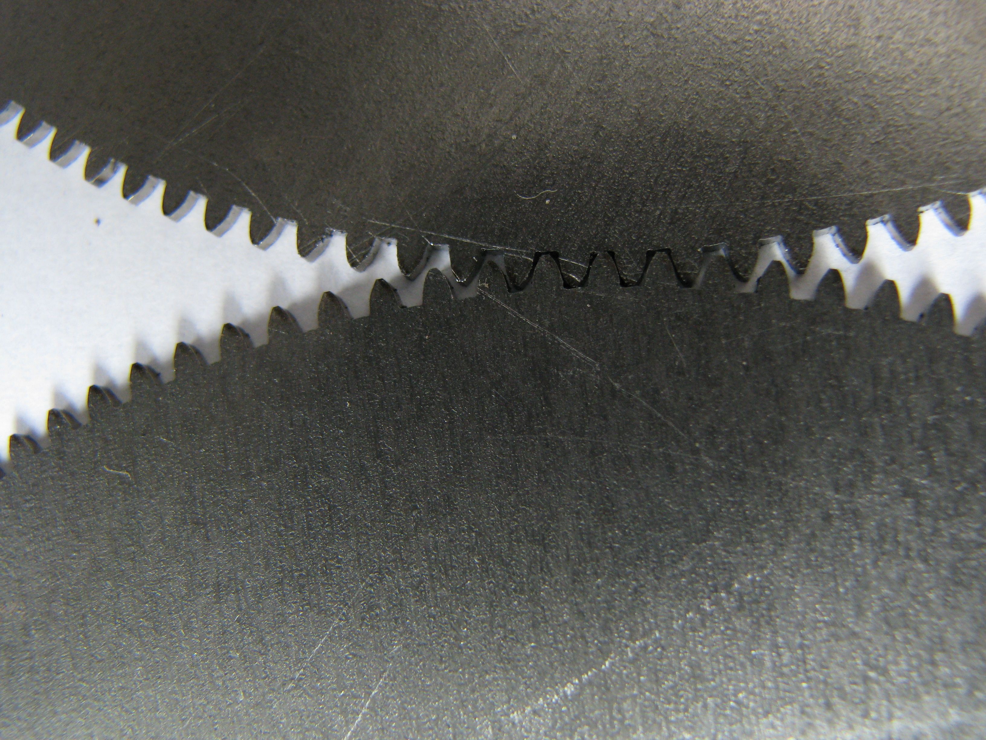

W jakiej technologii wykonuje się koła zębate np. 100T 0.5M/0.8M ?
Wymiar jeszcze do ustalenia.
Chciałbym kupić lub zlecić wykonanie takowych.
Koła zębate np. 100T 0.5M

Przemysłowo na dużą skalę to zapewne spiekaniem proszków metali lub wytłaczaniem tworzyw, mniejsze ilości i pojedyncze sztuki tradycyjnie - obróbką wiórową, a pewnie niedługo i drukowaniem 3D.
Np koła z tworzyw wirników głownych modeli helikopterów przenoszą nawet 1,5-2,5kW ( http://www.rcskorpion.pl/towar/h70020b- ... -cnc-112t/ http://www.rcskorpion.pl/towar/hn7019-1 ... 00n-align/ )
http://www.rcskorpion.pl/towar/p/id/18188/ 134T, m=0,7
Może w sklepach dla modelarzy znajdziesz 100T, mniejsze helikoptery pewnie mają mniejszy moduł, np w Align
http://www.align.pl/search.php?text=ko% ... %C5%82owne
lub rc Skorpion
http://www.rcskorpion.pl/grupa/heli-akcesoria-czesci/
P.S. bodaj do śmigłowca KDS Quiet przychodzi koło 100T, ale modułu nie znam..
http://www.rctrax.pl/czesci-kds-450-quiet/1/46/?page=1

Nie wiem czy w 3mm wyjdzie tak ładnie.
Ale kiedyś wyciąłem w 8mm moduł 1,25 60 zębów i z powodzeniem pracuje w tokarce w gitarze. Zęby wyglądały brzydko ale nie hałasuje to i luzów też nie ma.
Ważne też kto, czym i jak tnie. Tutaj widać że się postarali a cieli pewnie w azocie.
Kosztowo jak to wyszło to trudno powiedzieć bo mi nie wyceniali każdego elementu z osobna. A wycinałem w tym samym zamówieniu dużo innych skrajnie różnych elementów (np. z blachy 8mm).
Ale stawiam że z 10zł za koło by wyszło.
Tamto koło z blachy 8mm to z 6zł wyszło (ale wycinane było w innej firmie w innym mieście).
