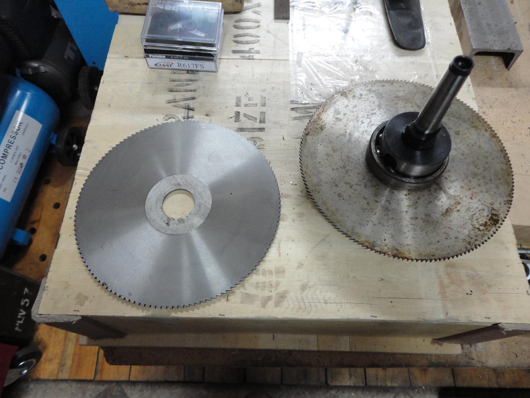

Ja mam taką wolnobieżną jak piszesz Zienek,
Kupiłem niecały miesiąc temu od firmy co byłem oglądać tę krawędziarkę.
Piłę kupiłem za 615zł brutto
Na tarczę 315mm , z imadłem maszynowym , obrotnicą, chłodzeniem wanną itp
Była pęknięta tarcza a właściwie to frez... no i zapuszczona trochę.
Jej masa to niecałe 300kg
Tarczę już dokupiłem 350zł z przesyłką.
Teraz mam całą rozkręconą i wyszlifowaną.
W następnym tygodniu kładę poliuretan i składam
A i oczywiście nie uchowała się w wersji tradycyjnej... Tak ,że ramie do opuszczania poszło won , a miejsce zajmie siłownik pneumatyczny.
I cięcie będzie półautomatyczne...
