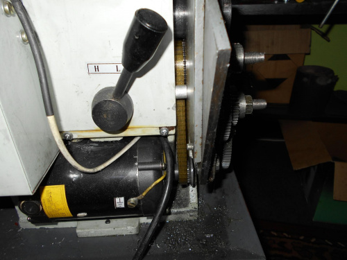

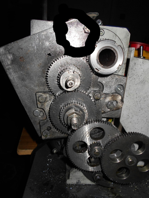

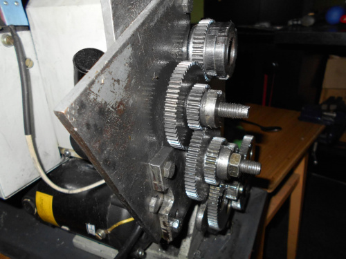

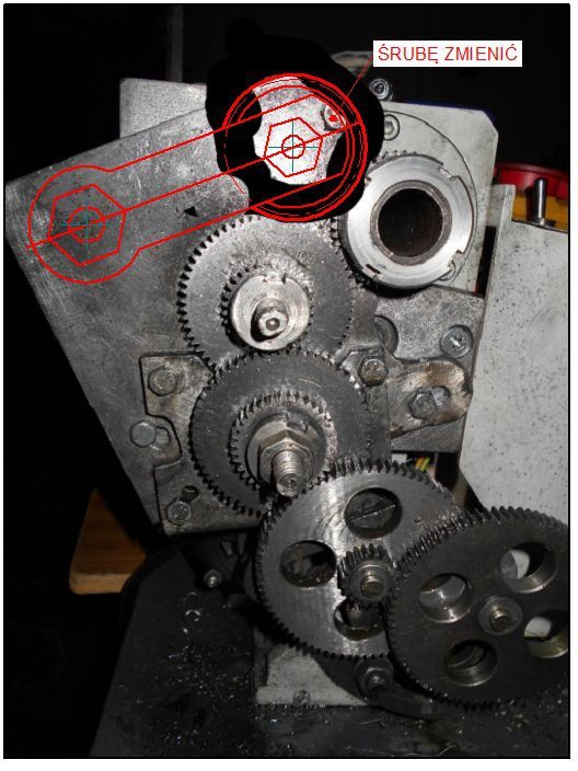

posiadam coś takiego
i było tak
a po przerobieniu celem zmniejszenia szybkości posuwu suportu jest tak(z czego jestem zadowolony)choć jeszcze nie skończone
zaznaczam że wszystkie koła są regulowane względem siebie i tu pytanie co zrobić aby wstawić jeszcze jedno koło zębate w to czarne"koło"na fotce powyżej aby zmienić kierunek posuwu suportu.Czy ktoś to robił albo jakieś sugestie może fotki

Ja to widzę tak:
Zaznaczoną śrubę dać jako wpuszczaną z łbem stożkowym i z gniazdem sześciokątnym. Do dźwigni dorobić blokady w pozycji ZAMKNIĘTE i OTWARTE np. śrubka z zatoczonym końcem wchodzącym w zakłębienia od wiertła.

i jeszcze mała modyfikacja mianowicie otwór-fasolka do regulacji lewo-prawo
serdeczne dzięki za pomysł
ps.a tą :śrubę zmienić:to wystarczy zlikwidować z łba symbole

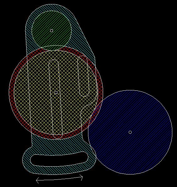

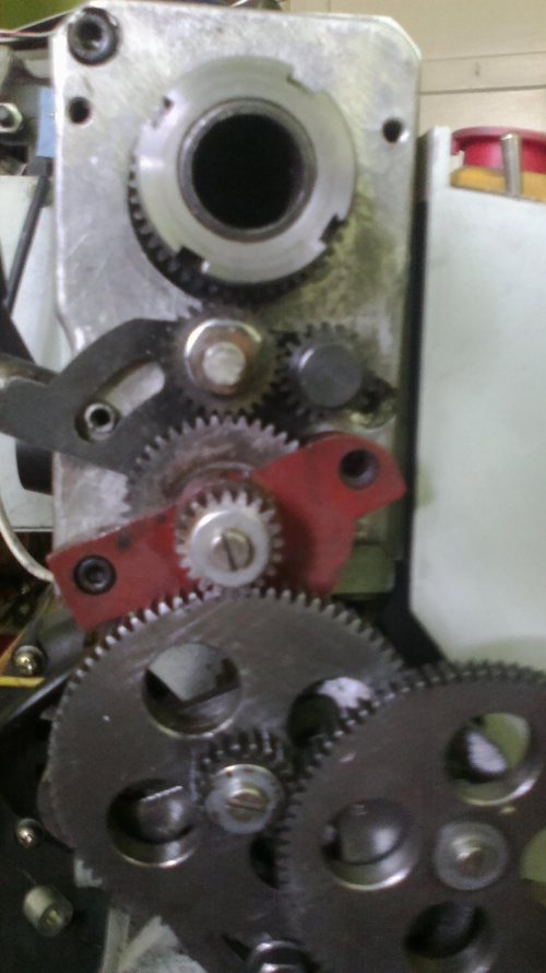

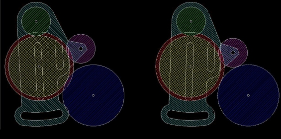

Możesz też pomyśleć nad czymś takim co ja zastosowałem w swojej tokarce.
Jeden tryb we wrzecienniku był wysypany i mogłem robić tylko lewe gwinty. Lipa straszna.
A rozbierać i naprawiać ciężko (Tryb na samym spodzie, żeby go wyjąć musiał bym wymontować kilka wałów co są wyżej. A dorobienie nowego koła to pewnie ponad 200zł bo to koło podwójne).
Zamiast tego dodałem więc prosty mechanizm w gitarze.
Oryginalnie było tak:
Zielony tryb napędzany jest z wnętrza wrzeciennika. Jego oś obrotu pokrywa się z osią obrotu tego błękitnego mocowania.
Zielone koło napędza żółte, a żółte niebieskie które wychodzi to przekładni Nortona i dalej do napędu suportu.
Czerwone kręci się razem z żółtym ale nie jest do niczego wykorzystywane w tej wersji (z niczym się też nie zazębia bo jest "nad" tymi pozostałymi kołami). Żółte koło wraz z czerwonym ma regulację w górę i dół w tym podłużnym otworze. Oraz z całą konstrukcją mocującą w lewo i prawo. Z tym że taka regulacja niczemu nie służy jak się ma tylko jedno koło. Jedno to się ustawia raz i jest. Regulacja by się przydała jak by się wstawiało co raz inne koła.
Więc dodałem nową blaszkę mocującą (błękitne) na nowe koło (różowe):
Czerwone koło było zdecydowanie za duże aby je użyć w miejsce różowego więc różowe musiałem wykonać jako nowe.
I teraz przesuwając konstrukcję w lewo albo prawo uzyskuję zazębienie albo oryginalnej wersji (zielone-żółte-niebieskie) albo nowej (zielone-żółte-różowe-niebieskie).
Różowe koło dorobiłem zlecając je do wycięcia na laserze :D
Wyszło niespodziewanie ładnie jak na fakt że ma moduł 1.25 a jest z blachy 8mm (promień zaokrąglenia naroży z 10 razy mniejszy niż grubość blachy). I oczywiście jest bez żadnej dodatkowej obróbki. Zamocowałem je ślizgowo na utwardzonym wałku 10mm. Posmarowałem smarem. I po roku użytkowania nie widać najmniejszych śladów zużycia (mam na myśli to mocowanie obrotowe, zęby się oczywiście wygładziły ale to akurat zaleta).
Koszt ze 40zł i 2 godziny roboty zamiast 200 i tygodnia rozbierania połowy tokarki.
Ma to taką zaletę że można w miarę szybko zmienić kierunek obrotów (wystarczy poluzować śrubę mocującą ten uśmieszek na dole błękitnej blaszki). Nie rozluźnia to mocowania żadnych kół a więc nie trzeba ich ponownie ustawiać.
Jak byś znalazł jakiś fragment który się u Ciebie podobnie przemieszcza (obrotowo a nie prostoliniowo) to zastanów się nad takim rozwiązaniem bo wydaje mi się ono bardzo dobre.

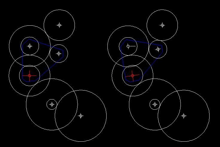

Post napisał: atom1477 » 02 wrz 2014, 23:13
Zdziwił byś się.
Przyjrzałem się bliżej i widzę możliwość wstawienia koła zgodnie z tym co przedstawiłem (w trochę innym miejscu niż narysowałeś ale jest to nawet prostsze do zrealizowania wtedy).
Ale skoro nie powiedziałeś/nie narysowałeś jak się przesuwają Twoje koła to nie wiem na ile prosta to będzie przeróbka.
EDIT. Mi wychodzi tak:
Czyli wywalił bym blachę zaznaczoną na tym zdjęciu:
i zamiast niej dał tą niebieską obrotową blachę.
Nie było by też tej zielonej śruby co teraz blokuje dodanie koła w tym miejscu.
Oś obrotu tej niebieskiej blachy powinna pokrywać się z osią obrotu koła zębatego (oś obrotu zaznaczona na czerwono).
Przy czym jak mówię: nie powiedziałeś jak są przesuwane te koła więc się mogę tylko domyślać. Więc nie miej pretensji że czegoś nie widzę.
Jednak i tak raczej trzeba by dorobić jakąś blachę do zamocowania tego dodatkowego koła, gdziekolwiek by ono miało być. Więc to moje rozwiązanie nie ma jakichś specjalnych wad w stosunku do innych rozwiązań, bo coś przerobić i tak trzeba. A ma zaletę że pozwala szybko zmienić kierunek obrotów. Ale jak Ci to niepotrzebne bo oczywiście zalet dodatkowych żadnych nie ma. Więc Twoja decyzja.

kol.atom1477 te 3 blachy były dorabiane ręcznie-pilnik wiertarka szlifierka i do tego na oko po parunastu nie udanych próbach a założenie od dołu jeszcze jednego koła w płaszczyźnie pierwszej pary kół wyeliminuje w tym przypadku istniejące śruby do regulacji i znowu od nowa wszystko od początku wierz mi ręczne trasowanie nie jest łatwe by wyznaczyć oś obrotu-regulacji tych trzech blach i do tego wyznaczyć punkty osi kół,a i tak jestem z siebie dumny po tylu latach marzeń o tokarce bo u mnie było tak"mój tata wbijał gwoździe a i tak prostowałem je ja"Z PRZYSŁOWIA STOLARZY)
