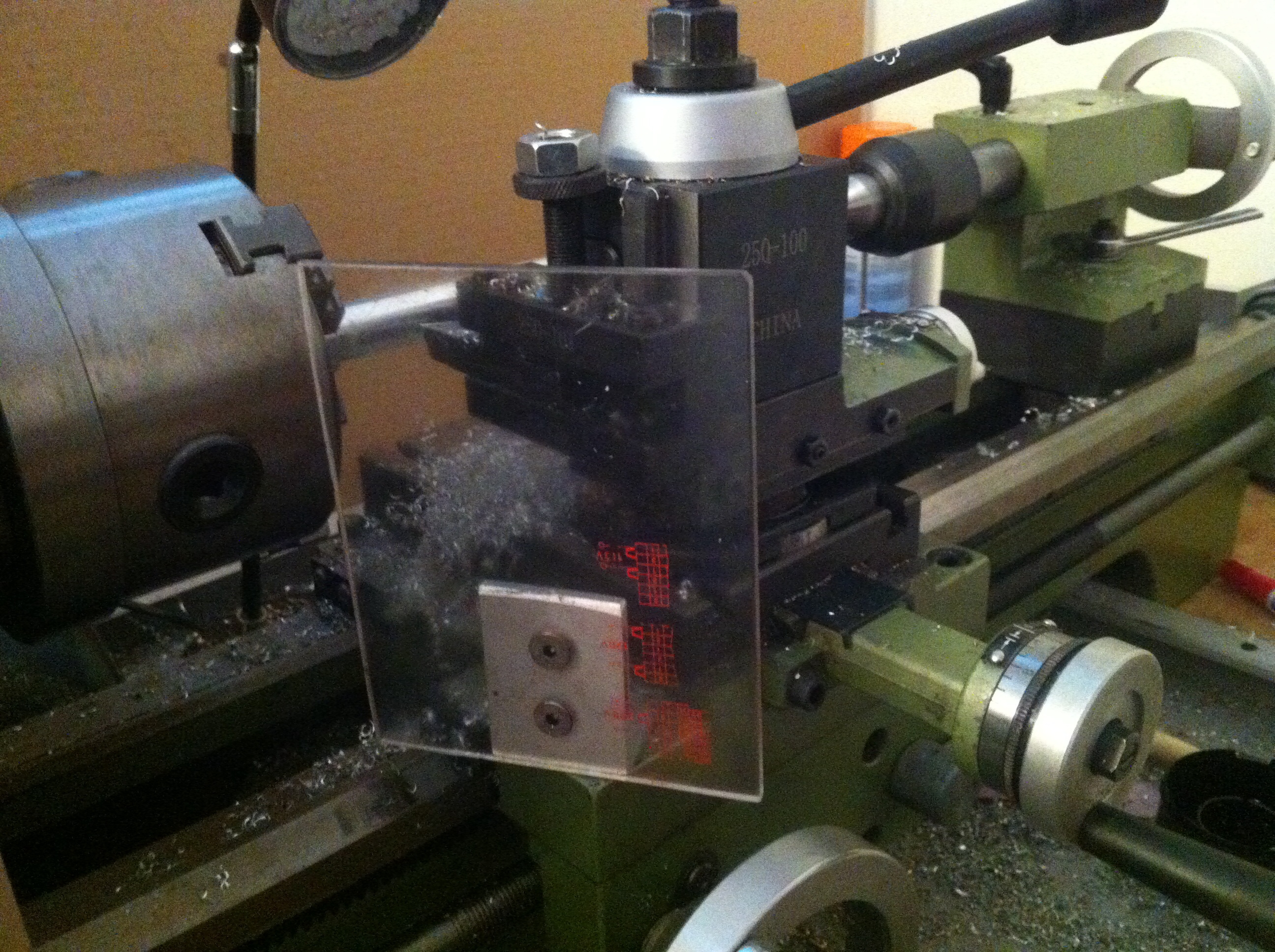

Post napisał: kaczyniak » 27 wrz 2014, 16:01
Poszedlem troche na latwizne, ale oslona spelnia swoja funkcje
