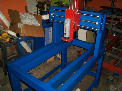

skoro jestesmy już przy ploterach ze stała bramą - aktualnie robię cosik takiego - dla odmiany caly ze stali - nie licząc jednego kielicha silnika krokowego.
parametry pola 500x500x180, krokowce 1,89Nm - tzw wersja ekonomiczna do obróbki ... pierścionków :D nie pytajcie mnie dlaczego takie duze pole robocze ale klient sobie tak zazyczył to i tak dostanie.
prędkośc obróbki jest tu raczej mało istotna - połozylem nacisk na wiekszy moment przez zastosowanie przekladni paskowych na osiach X i Y w stosunku 1:4
dołączam fotke, pare zapewne widzieli w mojej galerii ...

No w ilości ploterów to bartussa1 chyba nikt nie pobiję pokazanych na forum , cóż idą w coraz lepsza stronę gdyby nie te silniki 1,89 Nm , które psują całą zabawę ale klient nasz pan ;) No i na plus solidna podbudowa pod cały ploter ... czekam na końcowe fotki z prac :wink:

ustrojstwo już chodzi, jeszcze tylko stolik, zapodam fotki jak bedzie na cacy :D

Skoro jest cacy to gdzie końcowa relacja z prac (fotki,film) oraz podaj parametry z jakimi maszyna pracuję ???

a nie chciało mi sie fotek wrzucac, jest kilka w galerii reszta na mojej stronce, parametry takie sobie jak na sterownik z mixpolu, średnia prędkość G0 700mm/min, chodziło raczej o moment niz predkosc stąd tez przekładnie 1:4, jakby wsadzic sterowniki typu JOC to pewnie lepiej by to chodziło ale ...
