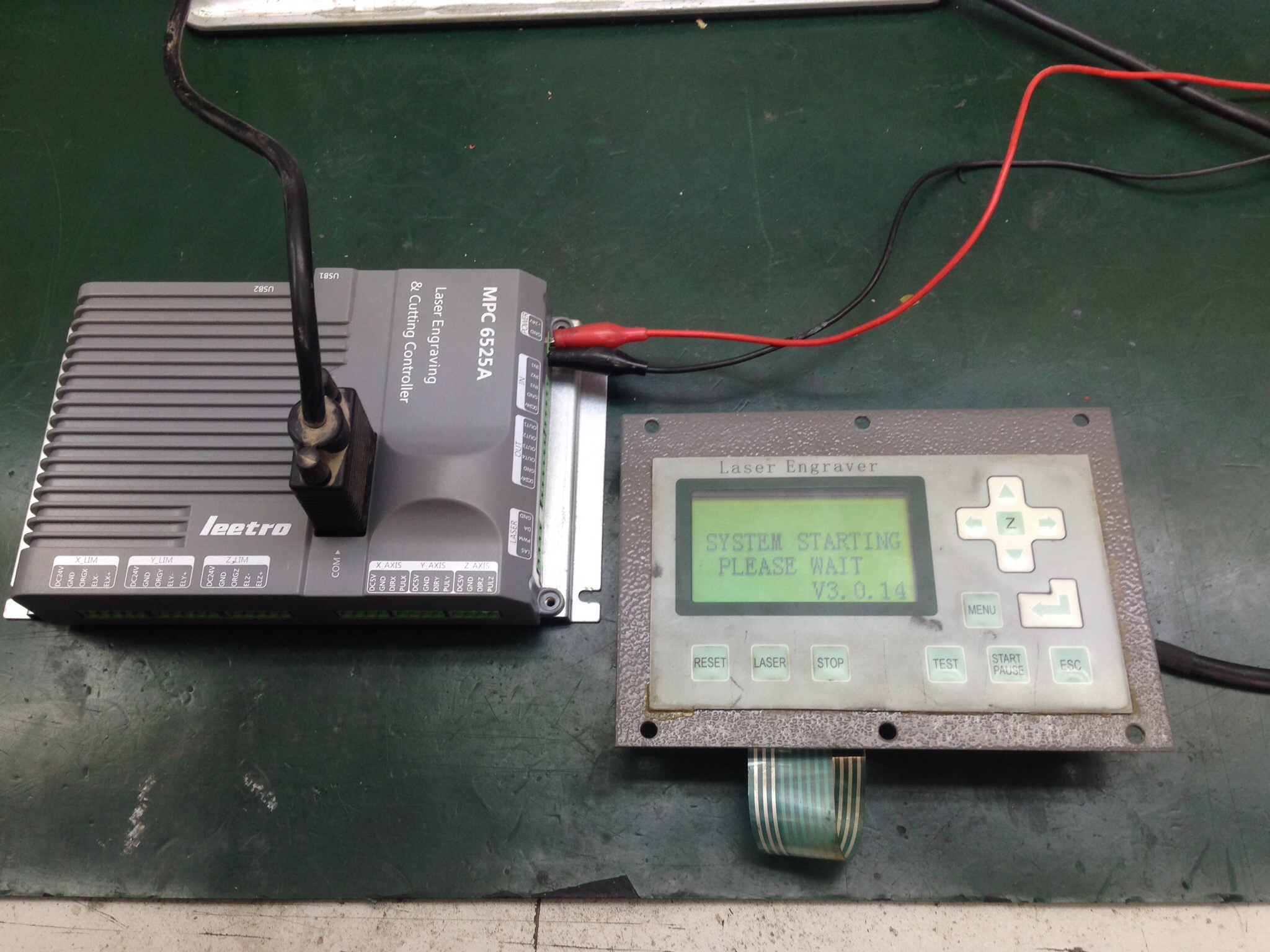

Mam spory problem z laserem/grawerką opartą o kontroler mpc6525a.
Mianowicie, na panelu sterującym po włączeniu pokazuje się tylko "system starting please wait" klient twierdzi ze stało się to nagle podczas pracy! Nie dokonca mu wierze.
Co dziwne , laser cut przy probie wyslania pliku do kontrolera wyswietla błąd przekroczony czas połączenia z kontrolerem. W mgr urządzeń karta jest poprawnie wykrywana .
Mam drugi kontroler mpc6515 który działał i zachowuje się identycznie z tym panelem pad 03.
Tu stawiam pytanie . Nie przyszło mi do głowy nigdy zeby to sprawdzić. Czy te kontrolery mpc6525/6515 powinny działać bez panela operatorskiego. Tj. Czy powinno sie dac wysylac pliki do kontrolera?
Z gory dzieki za odpowiedz.

MPC6535 do działania nie potrzebuje panelu, podejrzewam że wcześniejsze modele także nie wymagają.
Jaka wersja firmware? próbowałeś wgrać inny?
Jakie błędy diody pokazują?
Masz instrukcję? chyba mam do 6515 jakbyś potrzebował.
Z tego co mi wiadomo wielu po przesiadce na 6525 powróciło do 6515 :mrgreen:

Wersja V4.3.1.5 (taka jest naklejka na CPU)
Nic nie da się zrobić.
Po złożeniu pendrive nic się nie dzieje. cały czas na wyświetlaczu System Starting Please wait
Program do sprawdzania wersji Mpc05VerV2.1 pokazuje " The Comunication is broken for timeout"
W MPC6525 jest zupełnie inne oznaczenie diod niż w 6515
jest tak :
LED_USB1- świecie na zielono
LED_DSP1- nie świeci wcale
LED_CPLD- Świeci na zielono
instrukcję do 6515 mam ale nijak się ona ma do 6525 (elektronicznie zupełnie inne płyty)

Witam. Mam identyczny problem co kolega. W trakcie ciecia laser nagle zaczął wariować np zatrzymywał się i nie chcial Ciąc dalej. Później wyskoczył komunikat że plik CFG jest niezgodny z wersją (dokładnie nie pamiętam, ale mniej więcej tak to brzmiało) Po wyłączeniu lasera pojawia się tylko system starting please wait i laser nie raguje na żadne polecenia. Diody świeca takie jak u kolegi, brak komunikacji z kontrolerem. Rozumiem że czeka mnie wymiana tego na nowy. I mam odnośnie tego kilka pytań. Gdzie mogę taki w Polsce dostać bo po przeszukaniu internetu nie bardzo znalazłem kogoś kto by to sprzedawał. czy jesli maszyna chodziła na mpc6525A to mogę sie przerzucić na 6515 bez żadnych przeszkód?

Witam, mam podobny problem, tyle że stało się to po wgraniu nowego pliku LaserCut'em, wyskoczyło coś, że plik DLL jest niezgodny z wersją oprogramowania, LaserCut sie zawiesił, a o wyłączeniu i włączeniu plotera pisze tylko System starting please wait i dalej lipa. Nie ma żadnej komunikacji z komputerem, wgrałem od nowa firmware i dalej to samo... proszę o pomoc. Dodam, że chodzi o kontroler MPC 6525A v.4.3.1.5. Pozdrawiam
edit.
LED_DSP1- 4 razy mruga, potem chwila przerwy i tak dalej caly czas
LED_1 - świeci na zielono caly czas, ale jakoś dziwnie pulsuje
reszta nie swieci

Zdechło na amen.
Jedyna możliwość naprawy to wylutowanie procka i wlutowanie sprawnego.
To nie pomoże ale na PCB sterownika jest gniazdo albo miejsce na programator Jtag.

Kupić nowy najlepiej...
Mam nówkę MPC 6515C (2.0) kupiłem bo też mi się sterownik zawiesił.
Ale okazało się że u mnie nie pasuje sterowanie lasera, mam starszego RF'a który działa na innym sterowniku... Chyba kosztował z 3tys zł :evil: nie pamiętam już.
