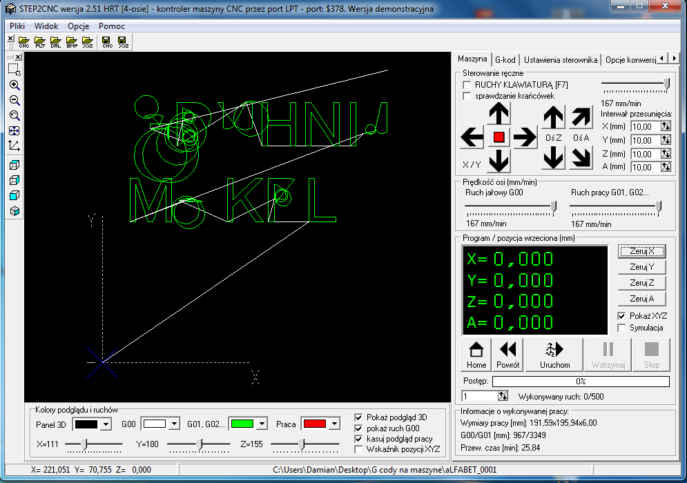

Witam problem tak jak w temacie frez zamiast się zatrzymać i opuścić opuszcza się w locie i zaczyna pracę po przejechaniu kilku cm .Czy jest w step2cnc jakaś opcja w której można to zmienić??

Czy masz wersje demo czy oryginał?
Sprawdź g-cody może tam jest ustawiony taki kąt zejścia w materiał. Bardziej bym stawiał na plik z g-codami niż błąd STEP2CNC.

zapodaj program, będzie bez wróżenia.

Post napisał: Podbielak » 26 sie 2014, 19:02
wersja 2.51 demo
[ Dodano: 2014-08-26, 20:04 ]
A i odrazu może z tym problemem pojadę wiecie może czemu po zrobieniu pliku nc w inkscape w step2cnc dzieje się coś takiego?
Większość liter jest jakaś pokręcona ale niektóre wychodzą dobrze :/

Post napisał: kubus838 » 27 sie 2014, 10:19
Wersja demostracyjna ma ograniczenia i w ilości linni i w niektórych funkcjach. Jak uruchamiasz program nie masz informacji?. Jak tworzysz plik nc to dla jakiego posprocesora?

Post napisał: dance1 » 27 sie 2014, 10:27
kolego podejrzewam że twoje problemy to źle wygenerowany kod z inkscape, zacznij od samouczków, znajdziesz bez problemu

Post napisał: grg12 » 27 sie 2014, 10:37
te dziwaczne kółka to prawdopodbnie efekt złego ustawienia sposobu interpretacji wartości IJ dla poleceń G02 i G03. Możliwoście są dwie - współrzene względne i bezwzgledne. Nie wiem jak step2nc ale w mach3 i linixcnc można było to przestawić w konfiguracji.
