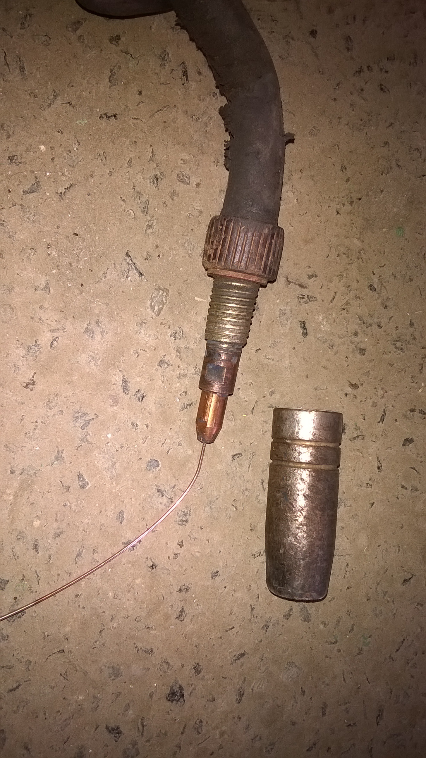

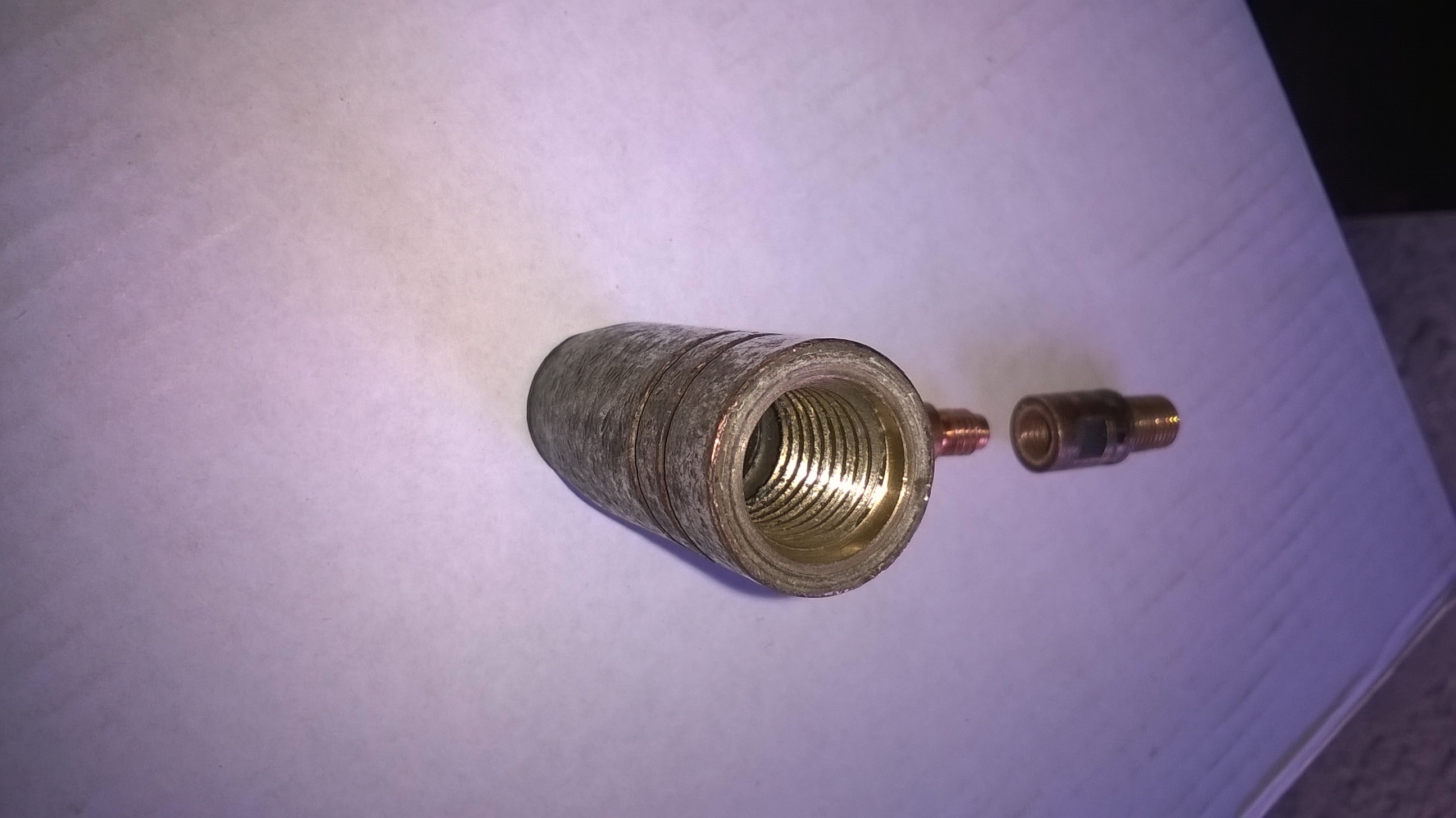

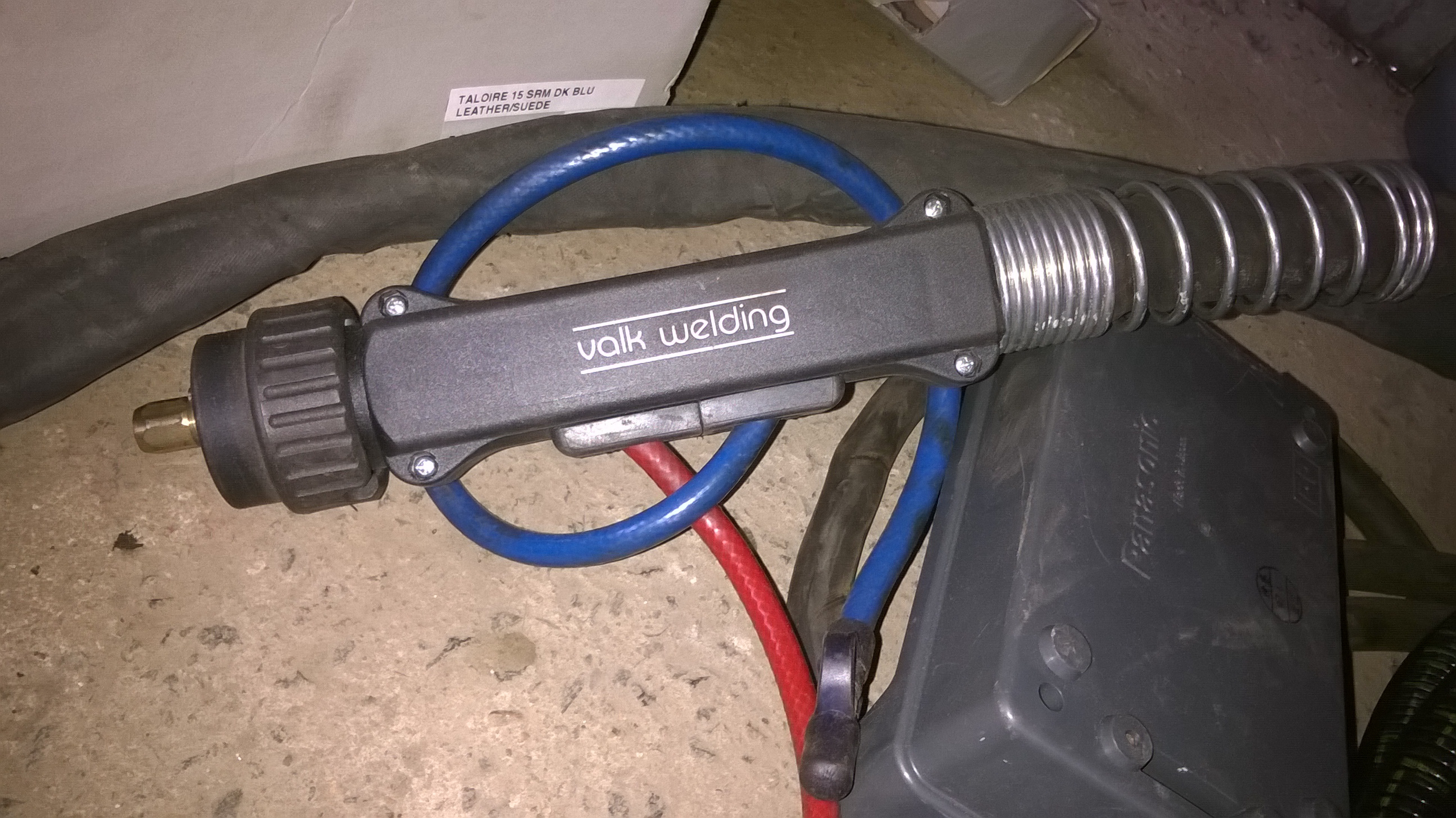

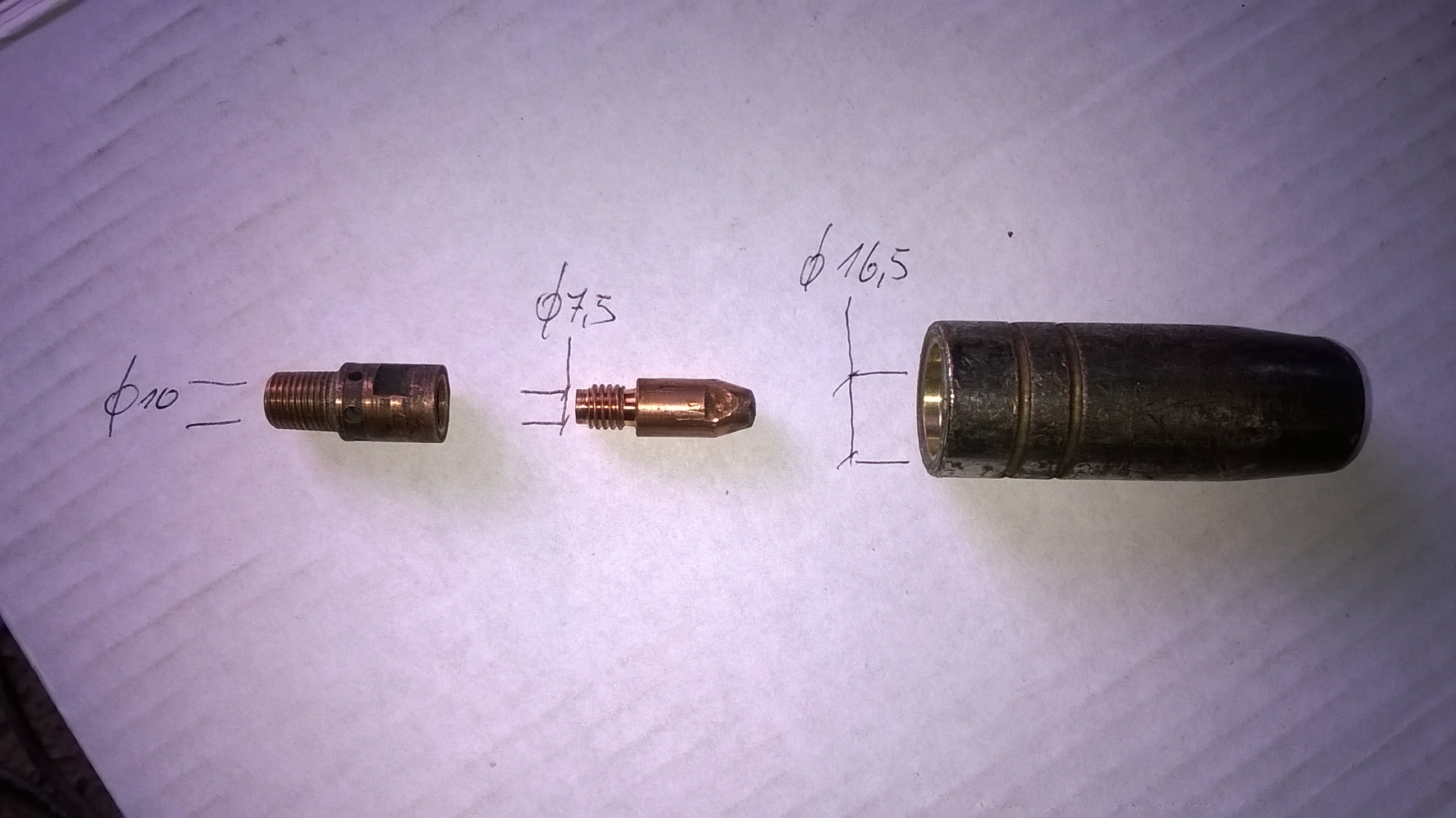

Co to za palnik??
Post napisał: blasterpl » 20 sie 2014, 16:54
Co to za typ palnika , od czego będą pasować części zamienne :?:

Wygląda na migomat

Nie lepiej kolego wymienić sobie palnik na nowy,koszt nie jest aż tak wielki a wtedy problemu nie będzie.A żeby do tego dobrać to musisz podac średnicę,gwint i wtedy coś może dobierze.

Puki co palnik i węże są sprawne wiec nie ma po co wymieniać . Gorzej jak przyjdzie coś z elementów wymiennych kupić :cry:

Przypomina mi to starsze Binzle - skontaktuj sie ze sprzedawcami produktow spawalniczych.
Ja bym tego palnika nie wyrzucal - moze wyglada na stary i podniszczony i nietypowy ale jest tez chlodzony woda ... Wart jest dobrych pare zlotych

Gdzie szukać części :?: :?:

Na twoim miejscu sprawdziłbym czy nie uda się wymienić samej fajki na obecny standard MB 401 lub MB501 bo do nich nie będziesz miał problemu z częściami. Do tego palnika nawet jeśli znajdziesz łącznik, łuskę i końcówkę to ceny mogą się okazać chore. Wiem coś o tym bo miałem podobny problem.
