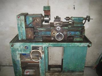

witam jestem nowym użytkownikiem i chciałbym sie dowiedzieć od bardziej obcykanych kolegów co to jest za tokarka, dodam że znajomy chce ją sprzedać a i nie wiem co to za maszyna bo nie ma zadnej tabliczki
4486330650 (Copy).jpg (16.49 KiB) Przejrzano 1932 razy

no właśnie sprzedający sam nie wie jakiej narodowości jest ta tokarka
BYDGOST
Posty: 4257
Lokalizacja: Bydgoszcz
Post napisał: BYDGOST » 17 sie 2014, 10:11

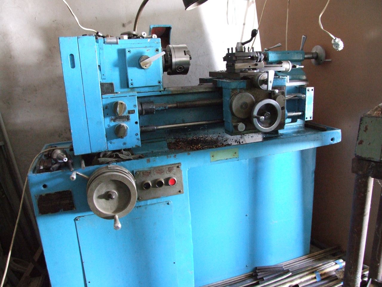

"Narodowość" to nie ma wątpliwości a typ to 16У04П. Podobna jest 16У03П. Mają wspólną DTR-kę.

Post napisał: kryniuxxx » 17 sie 2014, 15:29
oooooo dziękuje za pomoc koledzy
[ Dodano: 2014-08-17, 17:14 ]
i chyba dam sobie spokoj z tą tokarką znajomego go z tego co widze to ma braki w postaci kół zębatych i ma tylko dwie prędkości

A ile za nią chce? Może warto? Te tokarki mają wariator a tu jak widać już go nie ma bo chyba się rozleciał. Zamiast niego można wstawić falownik. Jeśli łoże nie zużyte to można działać.

Dwa tysiące, ale ze znajomym można się targować z ceną w dół. W dodatku gdy łoże było by dobre to na zrobienie z niej CNC idealna. Co do wywalenia jest już wywalone, warto pomyśleć. 1200 by można dać prawda?

Post napisał: kryniuxxx » 18 sie 2014, 17:49
hmmm no myśle że ode mnie nie będzie chciał tyle co wystawił na aukcji. Musiałbym sie zagłębić bardziej w temacie cnc bo szczerze mówiąc jestem tu od kilku dni i nie czytałem jeszcze zbyt dużo, wiem tylko że napewno trzeba będzie silniki krokowe i jakieś oprogramowanie sterujące pewnie

Post napisał: Frantz » 18 sie 2014, 17:57
Sam ogladałem to ogłoszenie ale zniechecil mnie brak gitary a pospawane do walkow kola to oznacza odtworzenie całych elementówBrak dokumentacji z wymiarami to nie taka prosta sprawa natomiast przeróbka na cnc może byc dobrym wyjściem.
