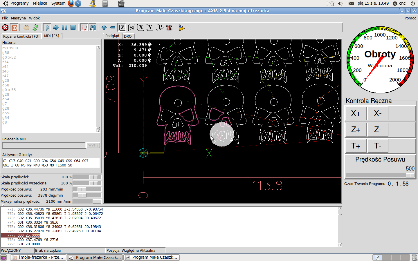

mam pytanie. Puściłem taki kod do wycięcia (w załączeniu).
Wygenerowany w CamBam.
Jak zaczęło ciąć to płynne to to nie było. Najpierw myślałem, że coś z kompem.
Puściłem inny program i wsio ok.
Tak myślę, czy to nie przypadkiem wina ilości miejsc po przecinku w koordynatach ?

Ten kod to jakaś ultra telepa jest. Nie chodzi o ilość miejsc po przecinku, a o linie, po których porusza się narzędzie. To jakieś splajny podzielone na ultra małe odcinki, stąd taka czkawka kodowa.

Rysunek w cambam to splajny i widać podzielił on je sobie.
Nie mam pojęcia jak to inaczej wygenerować, bo to w sumie same krzywe.
Jako ciekawostkę podam, że ten kod wygenerowany w step2CNC gadał bez zająknięcia.
Jedyne co do G2/G3 musiałem ustawić by cambam dzielił na linie.
Niestety steo2cnc w wersji 2.35 nie interpretuje tych kodów.

Wydaje mi się, że chodzi tu o G64 z parametrem P. Czyli ustawiamy G64 P0.01 i maszyna chodzi odkładnie od punktu do punktu. G64 musi być zadany na początku programu.

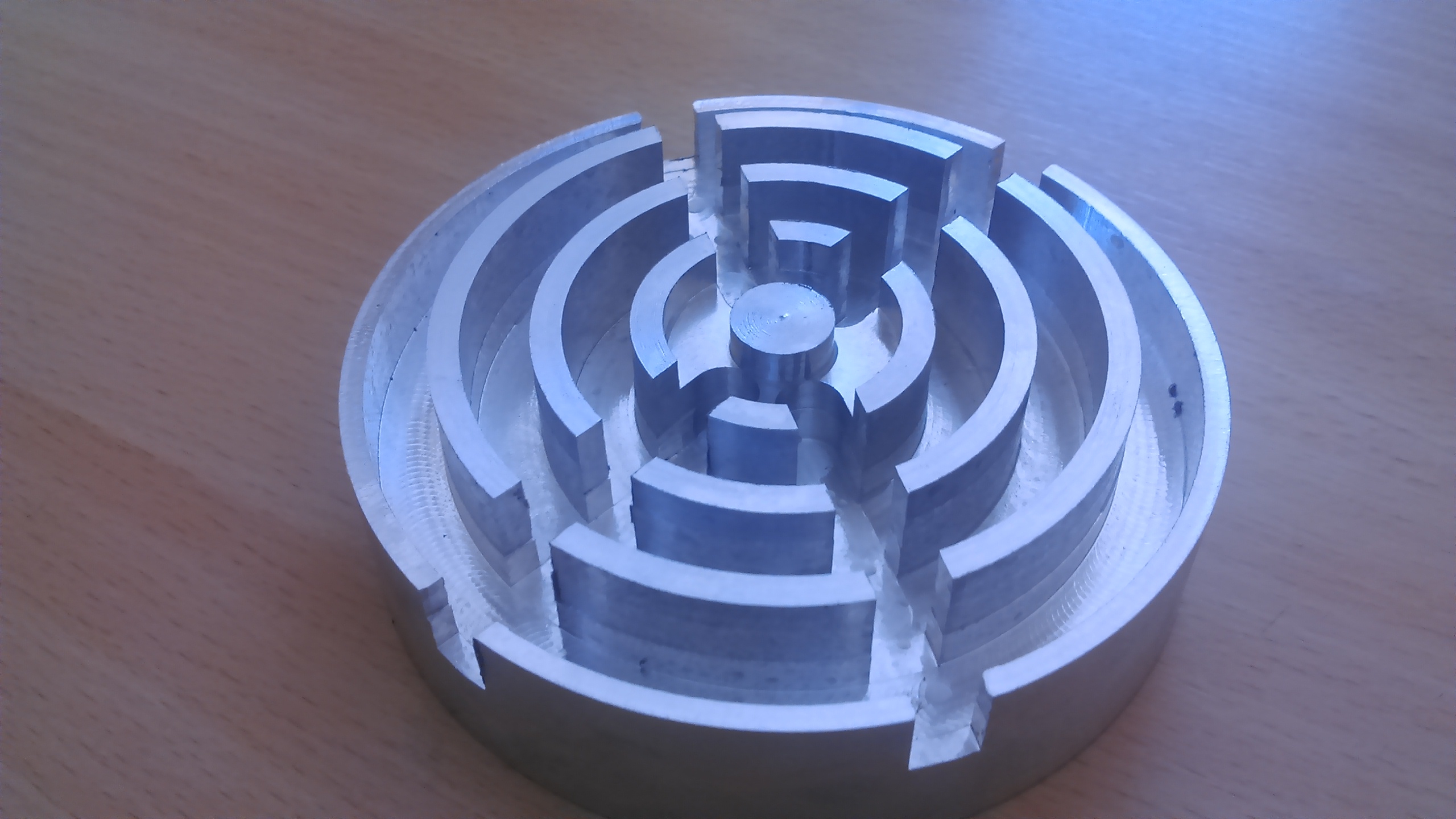

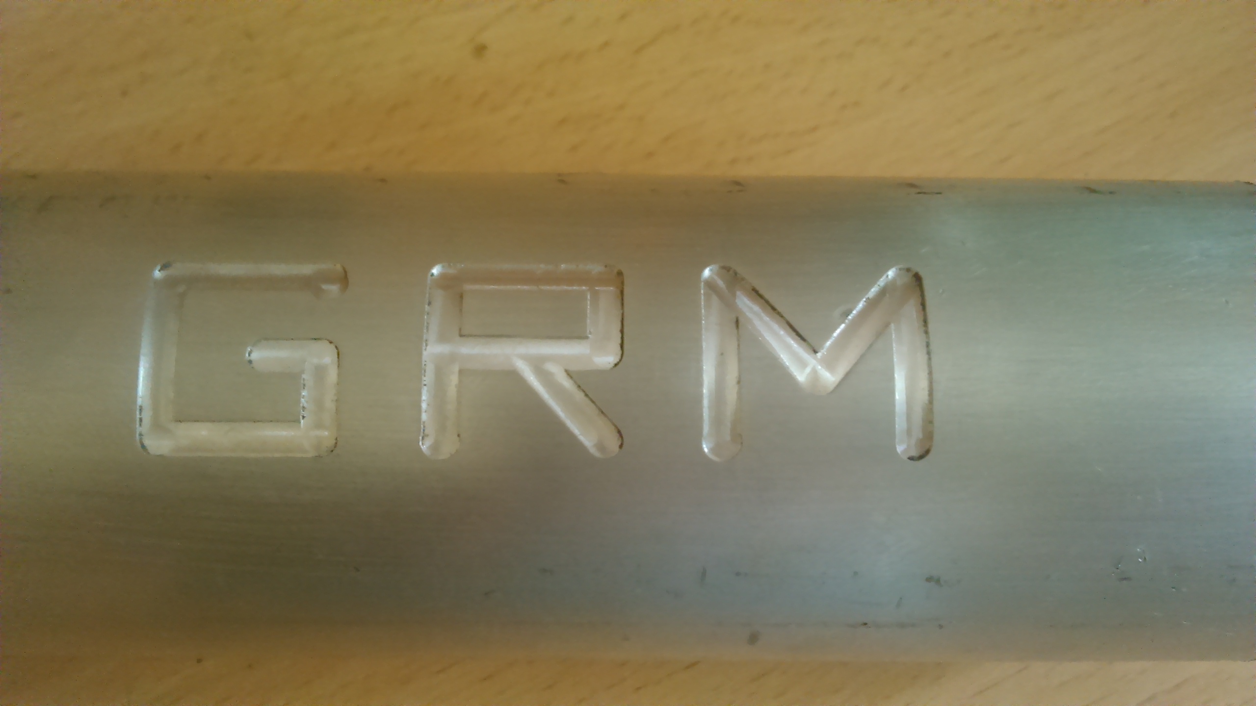

Bryła 3D w ipt. inventor
Na tokarce zrobiłem takie coś

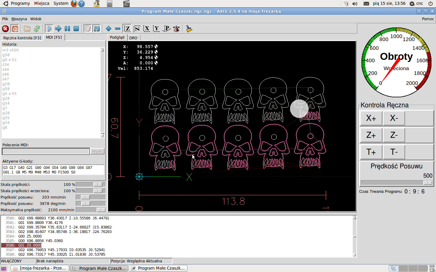

Post napisał: Marfeel » 15 sie 2014, 14:00
Program właśnie leci na maszynie (na sucho)
Niech kolega sprawdzi poprawność wymiarów bo pisałem na szybko
Brak początku i końca w programie tzn. G54 M3 S??? F??? / G28 M30
Plik prześle na e-mail bo jak zwykle problem z dodanie pliku
podaj swojego e-maila na PW

Dałem do G64 P0.01 i znaczna poprawa.
Myślę, że można się pokusić na trochę większy parametr.
