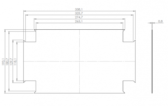

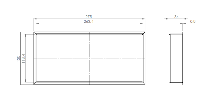

Witam, proszę o poradę, mam zamówienie, na parę lay, na wykonanie
obudów blaszanych (szczegóły na rysunkach). Miesięcznie około 100 sztuk.
Czym najekonomiczniej giąć ten element? Nie posiadam w swoim warsztacie
krawędziarki ani innej prasy. Zastanawiam sie nad zakupem
prasy mimośrodowej + wykonanie odpowiednich narzędzi. Zda to egzamin?
Jakieś sugestie ;)?

A ile kosztuje jedna obudowa ? Taka matryca będzie dość droga i w dodatku tylko do tych puszek . W naszym zakladzie 1000szt idą na zwyklych prasach krawędziowych a matryce są tylko pod naprwdę seryjną robotę -moje zdanie jest takie że tylko krawedziarka - od biedy jak nie ma nawału innej pracy to i na zwykłej manualnej spokojnie te 100szt zrobisz.

Dziękuję za odpowiedź. Jedna około 45 zł netto, ale to z zamontowanymi tulejkami i pomalowana. A gdyby wykonać stempel i matryce podobne do tych z krawędziarek i zamontować w prasie mimośrodowej? Z góry przepraszam za te pytania, moja wiedza na temat gięcia jest co najmniej znikoma. O jakiej manualnej piszesz? Jakiś przykład?

Koledzy nie zrozumieli. Sto sztuk miesięcznie, przez parę najblizszych lat, a w przyszlych wiecej. to daje conajmniej 1200 sztuk rocznie i więcej.. Nie duzo ale czas zabiera, a ja lubie robic rzeczy szybko i dobrze.

no jeśli ma być ze tego kasa to krawędziarka hydrauliczna ewentualnie znaleźć podwykonawcę (minie kasy ale więcej czasu na inne zabarw). Nie widzę innej uzasadnionej ekonomicznie opcji (no poza ewentualnie własną prasą hydrauliczną ze złomu ale to dla ludzi co mają czas na takie zabawy).

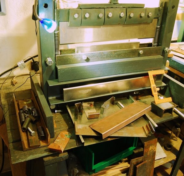

Może tak przy okazji tego aktualnego tematu pochwalę się praską hydrauliczną DIY jaką dokonałem ostatnio. Jest to maszyna analogowa i typu unplugged. Właśnie przymierzam się do produkcji skrzynek z blachy o w.w. grubości. Małe serie. Matryca jest z Techmetu, ze stali narzędziowej, pryzma 88°, stemple ze zwykłego płaskownika. Zrobiłem także zgrzewarkę punktową na trafo toroidalnym, tzn. tylko uzwojenie pierwotne na 1kW. Blachy 1 mm zgrzewa całkiem nieźle. Koszta wykonania tych maszynek były wielokrotnie mniejsze od komercjalnych ustrojstw a efekt pracy zbliżony. Więcej zdjęć na moim chomiku.
Praska krawędziowa DIY.
