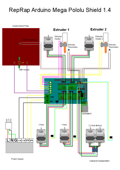

załozmy że mam mechanikę xyz, mam extruder podający i glowicę podgrzewającą.
i teraz jak to przykleić do elektroniki ?
jeśli mam swoje sterowniki np typu SSKb03 to moge sie nimi wpiąc w jakąs płytke sterującą np arudino czy cos takiego ? bo rozumiem ze na tej płytce jest rownież sterowanie ekstruderem jak i grzaniem glowiczki.
potem mając uklad mechaniki z elektroniką w jednej kupce dochodzi zaprogramowanie tego tak jak ploter - kalibracja silniczków itd przez jakiś programik, zapewne kombajn który od razu słuzy do druku.

Nie musisz kupować żadnych cudów do tego. Wystarczy Mach/LinuxCNC i sterowniki silników krokowych. Te rampsy, srampsy to nic innego jak mach po usb, albo jak inaczej to tam nazwiesz. Głowice podającą drut definiujesz jako 4oś i tyle.
Zamiast CAM masz slic3r, który wygeneruje Ci kod pod Macha/LinuxCNC. Stepstick to nic innego jak sterownik silników krokowych do 2A. Tu masz jak przerabiałem ploter xmd na drukarkę 3D:
[youtube][/youtube]
Do zwykłego plotera, co chodzi spod macha/linuxcnc, trzeba silnik+sterownik silnika krokowego+ extruder+hotend. I ty by było na tyle. Drukować PLA można na taśmie papierowej

arduino z Merlinem jako sterownik z niego step dir na sterowniki krokówek lub stepsticki i bezposrednio na silnik do 1,2 A, wyłaczniki krańcowe do bazowania jak na pogladowym pdf
wszystko sterowane po usb z programu Pronterface
do cięcia STL -a Cura lub kisslicer
stepstic to miniaturka sterownika krokowca o wydajności ok 1,2 A
trochę na początek jest zamętu ale idzie to opanować zwłaszcza dla znawców cnc

no to kwestia mechaniczna, a co z grzałką ? jest na stałe podgrzewane przy wlączaniu programu ? a tornister po co ?
kwestia mechaniczna to małe piwo, ogolnie rozchodzi sie o to jak to skalibrować
wnisokuje że wystarczy mi sama plytka sterująca, tylko że, z tego co widziałem na stronce z arudino nie ma wtyczek zeby sie wpiąc w tą plytke ze sterami, no chyba że są ?

Do grzałki zwykły termostat do 300st C z allegro kup i będzie działało. Zobacz jak to kak zrobił na forum: https://www.cnc.info.pl/topics122/extruder-vt43348.htm

mam laser cała mechanika z elektroniką, potrzebny ekstruder, glowiczka i co tam jeszcze, chyba jakas płytka sterująca, bo toto ustrojstwo nie bylo pod machem, no ale zawsze moge wziąc od macha szafke, którą aktualnie mam w 4 osiowce, ewentualnie wpiąc sie jeszcze w moje 5 axis ewentualnie wpiąc sie w malą frezarkę, ale wolalbym wykorzystac do tego laser, ten zaś posiada sterowniki m502, jakies zasilacze itp
stoł jest podnoszony /opuszczany, w miejsce tubusa z soczewką mozna wpiąc ekstruder z glowiczką, bez wiekszych ingerencji, krancowki są, jakis statyw na srulament na zewnatrz na jakims statywie czy coś, ale to drobiazgi, głownie trzeba by zacząc od faktu gdzie pociagnąc kable od sterów, grzałki i ekstrudera hehe,
to wyliczaj po kolei schematem

A ile masz tych m502 w szafce od lasera? Stół jest też napędzany krokówką, czy zwykłym DC?
Ja bym zrobił tak, wziął BOB'a na LPT od Markcompa i podpiął kompa z Machem. To jak tam podłączyć BOBa z resztą sterowników to sam wiesz, nie trzeba Ci tłumaczyć. Dokupić tylko musisz(albo wytargać skądś) sterownik krokowy do silnika głowicy i regulator temperatury do 300st C. Hotend i ekstruder możesz zrobić sam, bo tu masz rysunki do głowicy: http://github.com/syntetyczny/Lama3D i podajnik to możesz zrobić taki jak Jaszuk robi http://www.tytan3d.com/pl/ masz narzędzia więc problemu nie będzie;)
