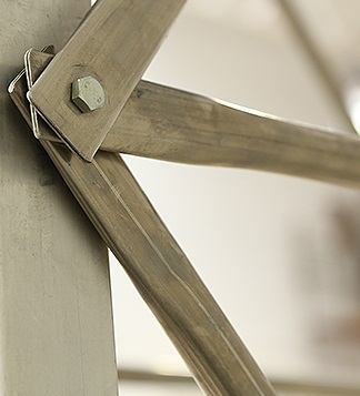

Używany materiał ,
Rury aluminiowe o średnicy 50mm - 60mm
Grubość 1,5 - 2,0mm
Gięcie końcówek , później wiercenie.
Jak to zrobić?
Prasa mimośrodowa lub hydrauliczna i narzędzie da radę?
Poproszę o radę lub kogoś kto wykona takie narzędzie oraz kilka innych.Obrazek

Na mojej prasie 20T spłaszczam tak rurkri 1/2 stal.
do alu pewnie starczy zwykłe imadło :-) do masówki to najlepiej nada sie mimośrodowa a z tańszych ale ręcznych zębata. jak masz kasę to take płaszczenie odbywać może sie razem z wykrawaniem np. otworu

Potrzebujesz takiego narzędzia:
http://youtu.be/zfbrSA4F90U?t=2m30s

To faktycznie pomogło. Jeśli ktoś się orientuje kto oprócz firmy z filmiku może wykonać takie narzędzie lub posiada jakąś wiedzę , adresy to proszę o kontakt na PW. Oprócz tego potrzebujemy jeszcze 2 inne narzędzia również średnio skomplikowane . Sprawa dość pilna. :grin:
