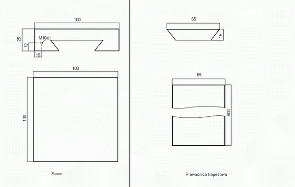

Nie wiem, czy nie trzeba podzielić tych sanek na dwie części i połączyć później płytą, aby wykonać ten otwór dla śruby posuwowej.
Myślę, że takie wymiary są dobre- komentarz
Rysunek 2.GIF (32.91 KiB) Przejrzano 1948 razy
