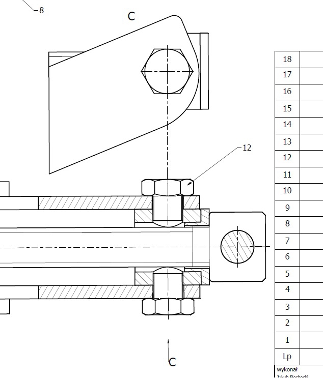

Jakubie,
W odpowiedzi na twoje pytanie, wydaje mi się iż widok cząstkowy jest źle wykonany. Z tego co rozumiem to widok cząstkowy pokazuje w widoku interesującą nas płaszczyznę.
Oglądając to co narysowałeś zadaję sobie pytanie po co korzystasz z widoku cząstkowego?
Dodatkowo zastanawiam się jak są zamocowane ramiona podnośnika z elementem oznaczonym jako nr 12.
