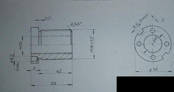

Jakie mam błędy na tym rysunku ?

ducha007 pisze:Jakie mam błędy na tym rysunku ?
Noo takie:
- Wymiar M24 do linii przerywanej(nie wymiaruje się do linii przerywanych!)
- linie przerywane otworu gwintowanego na półwidoku zbędne
- zamknięty łańcuch wymiarowy z błędną sumą(7+42≠52)
- głebokość rowka 5,5 mm niemierzalna
- wymiar 4otwΦ5,5 w jednym ciągu nad liną wymiarową
- brak wymiaru głębokości otworów Φ5,5
- czego to wymiar: 3x2?

peritus pisze:zamknięty łańcuch wymiarowy z błędną sumą(7+42≠52)
nie jest zamknięty przypatrzy się dobrze
peritus pisze:brak wymiaru głębokości otworów Φ5,5
ma zwymiarowane wynosi 7
peritus pisze:czego to wymiar: 3x2?
kanałka
peritus pisze:głebokość rowka 5,5 mm niemierzalna
ale musi być podana
